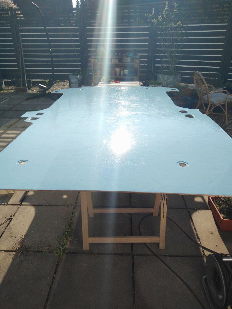

Hallo, es gibt ein paar Fotos... Wir haben den Boden rausgenommen, abgeschliffen (war Motoröl drauf) und neu gestrichen. Das Abschleifen war ne ziemliche Sauerei... Armaflex haben wir besorgt (erstmal nur für den Boden) und morgen wird Rost entfernt und dann der Boden gedämmt, dann kann die Platte wieder rein. Der Fußboden wird übrigens hellblau!
