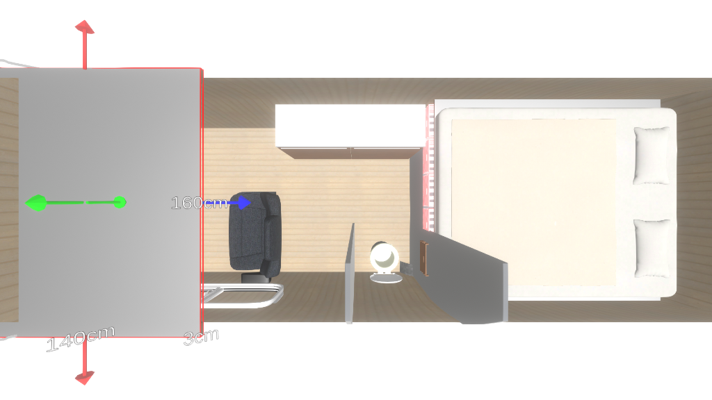

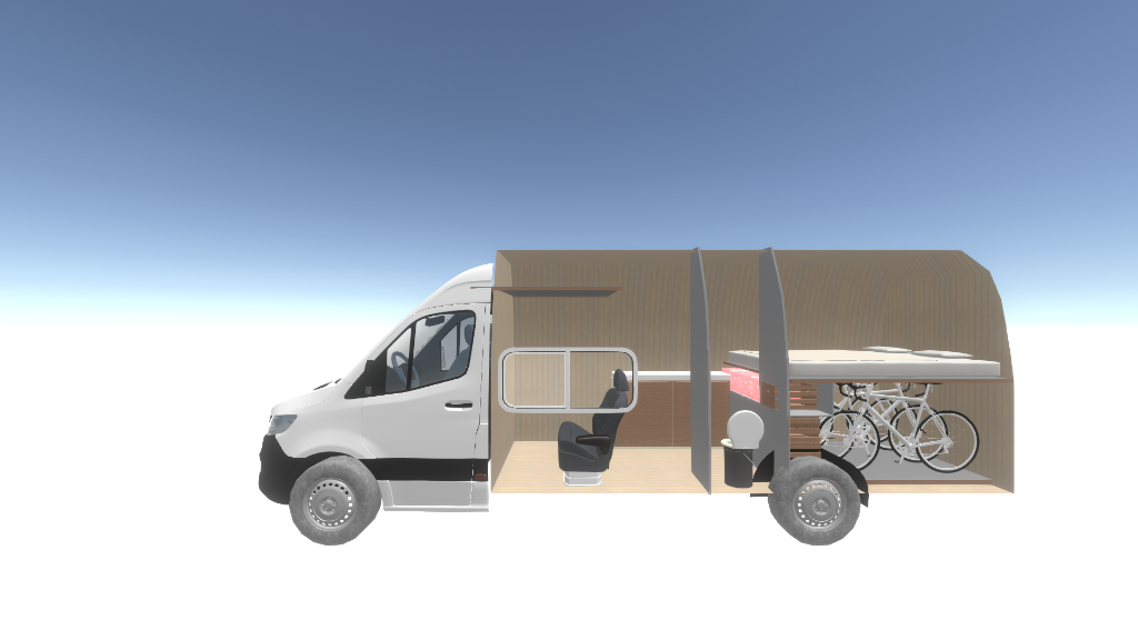

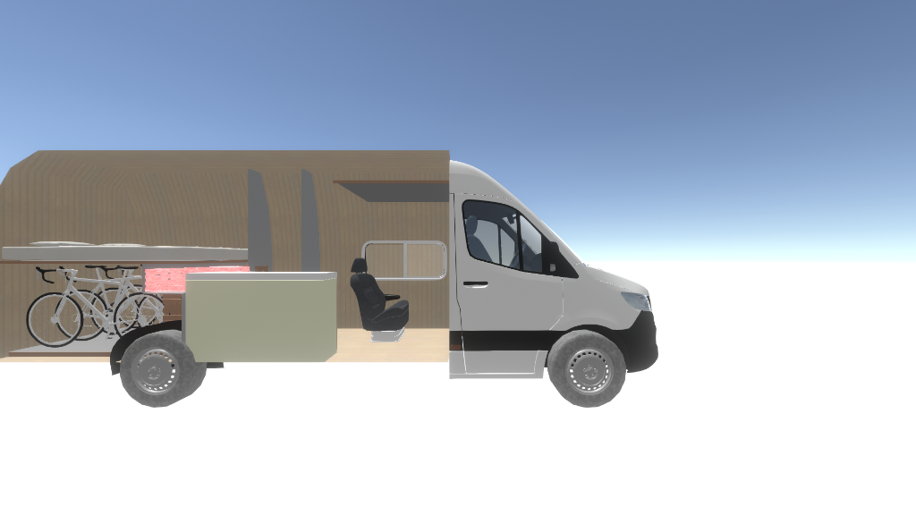

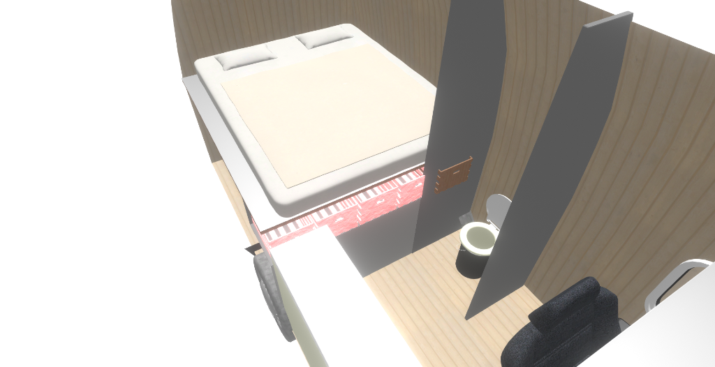

grob soll rein:
- Heckgarage für 4 Bikes mit Schwerlastauszug (dahinter noch 4 Euroboxen)
- über Heckgarage Bett ggf auch mit Auszug
- 2. Sitzbank (falls denkbar 4 Personen Zulassung - wenn nicht muss es halt sporadisch mit 2 Schwarzfahrern gehen)
- Küchenzeile mit ca. 100l H2O, Kühlschrank (Gas oder E weiß ich noch nicht)
- 2 PV Modul und Batterie mit 230 ah
- eine kleine Kabine für eine Trockentoilette (600x600)
- zweite Schlafmöglichkeit über 2. Sitzbank
- keine Vollverkleidung, eher Filzen

- 4 Fahrräder auf Schwerlastauszug - ca. 50-70kg.
- Bett mit Matratze & Decken ca. 30-50kg
- 2. Sitzbank incl Gurtbock, ggf. Fenster Schnickschnack ca. 80-100kg
- Küchenzeile incl. 100l Wasser (100kg), Kühlbox (15kg) und Kochausrüstung ca. 150kg (+Gas?!?)
- 2 PV Module (20kg), Regler & Batterie 230Ah(*60kg) ca. 90kg
- 2. Schlafmöglichkeit mit Zubehör ca. 30kg
- 3 Personen (Fahrer dürfte beim Leergewicht eingerechnet sein) ca. 180kg (ist jetzt grob geschätzt, weil ich nicht weiß wie alt & schwer der Nachwuchs ist.)
In Summe locker 600-650kg...
Da ist jetzt noch keine Toilette mit Trennwänden drin, noch keine Lebensmittel, kein persönlicher Bedarf an Bekleidung, Computer, Spielzeug, kein Werkzeug, kein Schnickschnack drin.
Einen L4 bis 3,5t auszubauen ist sportlich. Bei 4 Personen würde ich es für nahezu unmöglich halten - zumindest recht zweckfrei, weil nicht wirklich viel Innenausbau gewichtsmäßig rein passt. Ist dann eine sehr spartanische Version. Dann kannst du das auch gleich mit einem L2 lösen...

Dein Kückenblock steht vor der Schiebetür. Wenn hinten eine 2er Sitzbank drin ist, musst Du da jedesmal drüberklettern....
Drehkonsolen für die Vordersitze schlagen auch nochmal mit 50 kg zu Buche.
