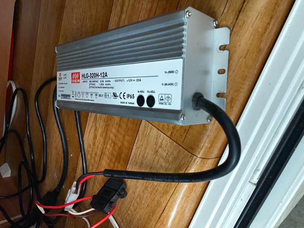

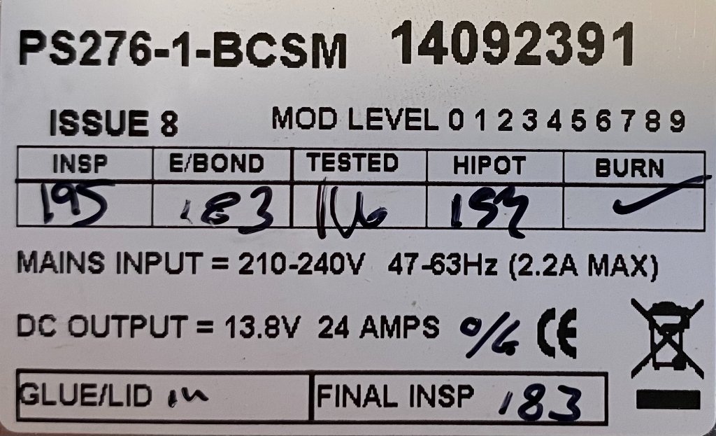

Bei mir steht ein polnischer Wohnwagen enka N126 von NIEWIADOW, dessen englisches Netzgerät PS276-1-BCSM 14092391 kaputt ist und ich durch ein Schaltnetzteil MeanWell HLG-320H-12A ersetzen will, resp. bereits angeschlossen habe.
Verbraucher sind einzig ein Kühlschrank, eine Wasserpumpe und 2-3 Halogen-Spots a. 20W.
Bei max. Last werden die Spots etwas dunkler und ich messe 11,5V.
Nun erwäge ich, die Spannung des Netzteils >13V zu justieren, um den Stromfluß zu reduzieren (P=U*I)
Ferner hadere ich noch, ob/welche Rückwirkung das Schaltnetzteil bei Fahrzeugbetrieb an der Lichtmaschine des Zugfahrzeuges haben könnte

Wenn du die Spannung erhöhst, erhöhst du auch den Strom wegen I=U/R.
Ich würde mir Sorgen um das Meanwell Netzteil machen. Ist das gegen Rückspannung aus den Ausgangsklemmen gesichert? Es gibt Netzteile, die bei Anschluss eines Akkus zerstört werden.
Dein HLG-320H-12A ist eigentlich als Treiber für LED-Leuchten gebaut worden. Es bietet eine Konstant-Spannung- und einen Konstant-Strom-Ausgang an. Außerdem sind die angeschlossenen LEDs über dieses Netzteil dimmbar.

Ich habe mir das Datenblatt angeschaut, aber keinen Hinweis gefunden, ob eine angelegte Spannung schädlich für das Netzteil sein könnte.
Es handelt sich um ein Schaltnetzteil, dessen Ausgangsschaltung recht einfach mit einem Kondensator und einer Diode in Durchlassrichtung gebildet werden kann. Außerdem gibt es noch einen Strom- und Spannungssensor am Ausgang. Von dieser Annahme ausgehend wird dem Netzteil nichts passieren, wenn eine Spannung aus dem Zugfahrzeug angelegt wird. Ich kann allerdings nicht meine Hand für diese Annahme ins Feuer legen.
Anders herum wird dem Zugfahrzeug nichts passieren, denn die maximale Spannung ist auf 13,5V begrenzt. Das ist weit unterhalb der maximalen Ladespannung. Allerdings liegt diese Maximalspannung etwas oberhalb der Erhaltungsladung, man sollte daher maximal 13,0V Ausgangsspannung einstellen. Damit hat man den Gasungseinsatz unter Kontrolle. So arbeitet dieses Netzteil wie ein etwas schwachbrüstiges Batterieladegerät mit fester Ausgangsspannung, und somit ohne Gefahr für die Fahrzeugelektrik.
12-Netzgerät ohne Ladefunktion/Batterie
dto. = das sehe ich genauso, ABER das Netzgerät wird ohne Batterie in dem Wohnwagen betrieben Ich habe die Ausgangsspannung max. eingestellt. Beim Einschalten des Kühlschrankes bricht die Spannung an den 3 St. a. 20W Halogen-Spots sichtbar und meßbar auf 12,xxV zusammen. Bei Überlast >22A würde es einfach abschalten.

Die Ausgangsspannung ist geregelt, die darf nicht an den Leuchten sichtbar zusammenbrechen. Das kann nur an zu dünnen Leitungen zwischen dem Netzteil und der Verzweigung liegen, dass hier die Spannung bei Belastung durch den Kühlschrank abfällt.
Ja, besser wäre es, wenn die Batterie an einer Ladungserhaltungspannung liegt, die die Stromaufnahme durch das Fahrzeug und die Selbstentladung der Batterie ausgleicht.
