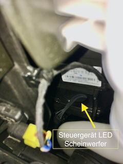

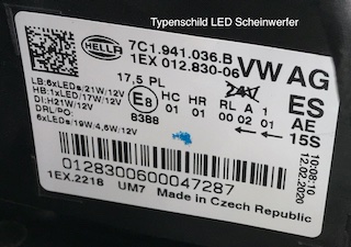

ich bin aktuell dabei, meine Halogen Scheinwerfer auf LED Scheinwerfer umzurüsten.
Ich habe den Sensor zur Leuchtweitenregulierung nachgerüstet und musste leider auch das Bordnetzsteuergerät tauschen.
Jetzt fehlen mir nur noch die Steuergeräte für die LED Scheinwerfer, kann mir jemand mit LED Scheinwerfern (Crafter/TGE) bitte die Teilenummer der Steuergeräte mitteilen?
Die Steuergeräte sitzen am Scheinwerfer, auf der Beifahrerseite- hinter dem Waschwassereinfüllstuzen unter dem Typenschild vom Scheinwerfer.
Diese Teilenummern sollen angeblich alle kompatibel sein:
7PP.941.571. A
7PP.941.571. AB
7PP.941.571. AC
7PP.941.571. AE
3G0.998.571
6C0.998.571
Die neuen LED Scheinwerfer im Crafter sind vom 12.02.20. Ich hoffe jemand von Euch kann mir weiter helfen.
Das wäre aktuell wirklich sehr hilfreich.
Vielen Dank,
Maik

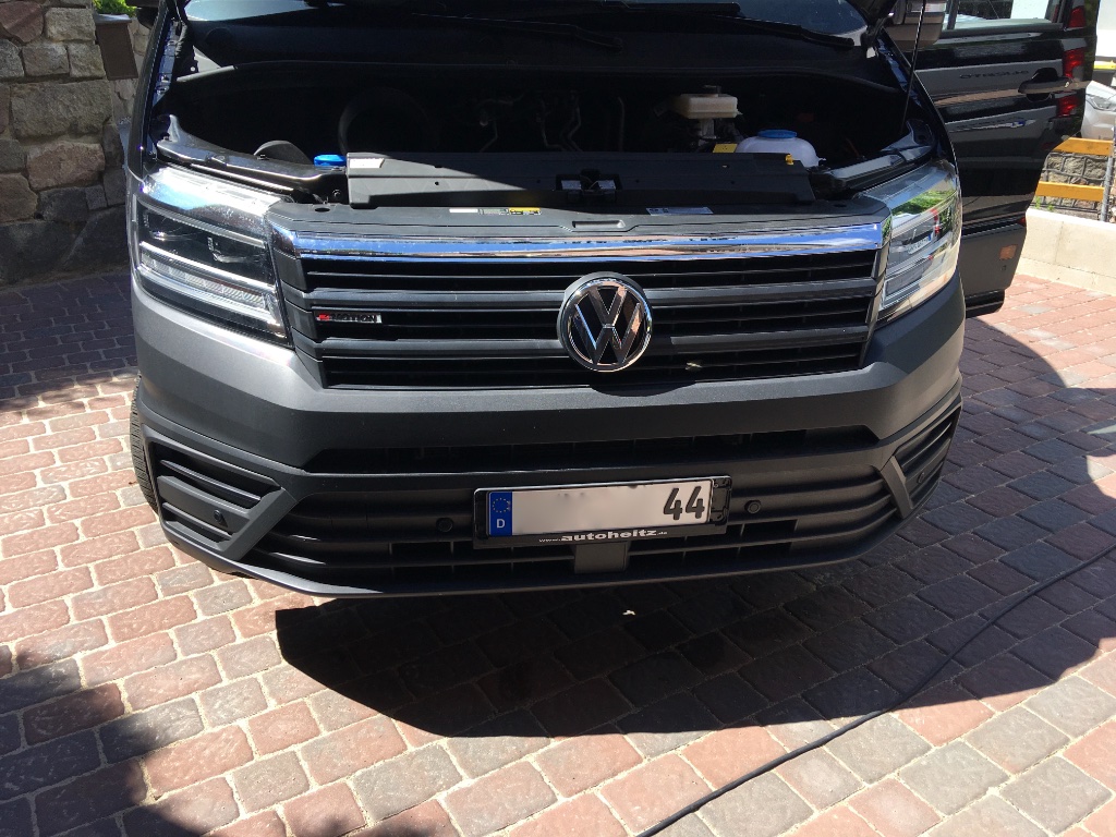

Habe die Umrüstung abgeschlossen von Halogen auf LED. Vielleicht interessiert es jemanden von Euch?
aLWR Komplett-Set für VW Crafter SY, MAN TGE - Kufatec - 400€
Bordnetzsteuergerät - Kufatec - 400€
originale Hella LED Scheinwerfer - ebayK. - 800€
Leistungsmodule LED Scheinwerfer - VW - 250€
Einbauzeit je nach Ausstattung in etwa 3-4h. Eine Hebebühne wäre für den Sensor und den Stoßfänger hilfreich, aber kein muss beim 4x4.

Bist du zufrieden? Hast du ein Bild vor und nach dem Umbau?

bisher bin ich zufrieden, obwohl ich es noch nicht ausgiebig testen konnte. Mir gefällt das Tagfahrlicht und die Abblendautomatik funktioniert auch sehr gut.
VG,
Maik
