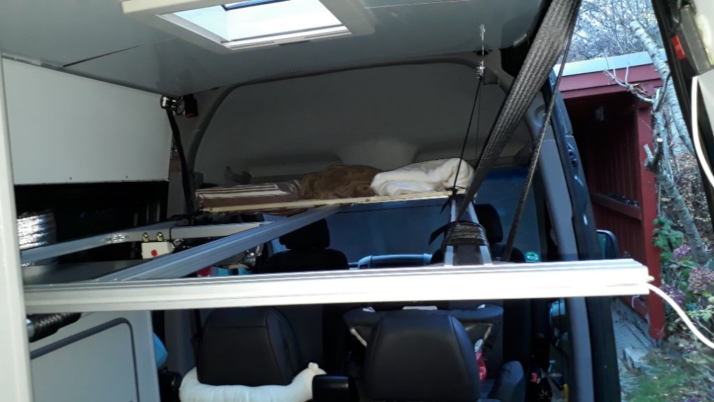

VW bietet ja 1,5 Längsbetten über dem Esstsch an. Da wäre sicher der beste Platz für ein ordentliches Bett.

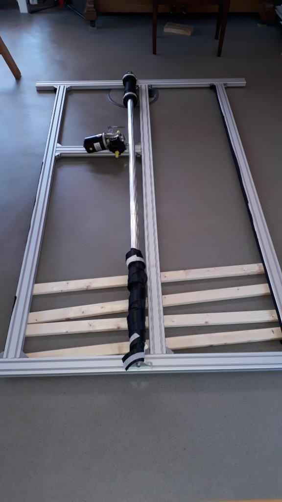

Am elegantesten ist das elektrische Hubbett von Projekt2000. Das baut etwa 13-15 cm auf, im Bereich des Motors ca 25cm.
Dafür baut man einen Rahmen aus 3x3cm Aluprofilen, der in den freien Ausschnitt über Sitzbank und Esstisch passt. Dann nur noch eine Matratze, fertig.
Im Auge muss man natürlich immer das Gesamtgewicht behalten. Da hat der GC ja grundsätzlich seine Probleme...
Bett, Hubsystem, Reisegast = 100 kg plus 30 kg Gepäck. Macht 130kg extra, Minimum.
