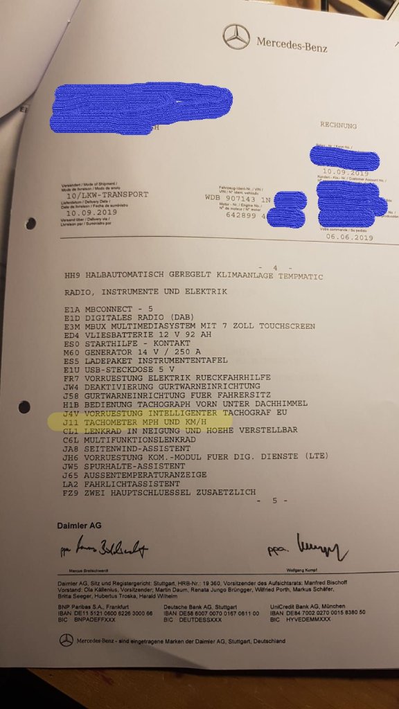

Äh, wenn Du in der Bestellung/Auftragsbestätigung/Rechnung schwarz auf weiß km/h und Miles/Hour hast, dann ist es doch ein Fall der Sachmängelhaftung. Der Händler, mit dem Du den Vertrag hast, soll das Problem lösen.

obenstehend ein Bild aus meiner Rechnung!
Ich finde das ist Eindeutig. Mein Berater ist an einer Lösung dran! Mal schauen was passiert! Ich halte Euch auf dem Laufenden!

Auch wenn es viel Hampelei ist, das hat Mercedes verbockt mit einer ungenauen oder nicht angepassten Beschreibung. Darum sollte (bzw. muss) sich dein Händler kümmern.

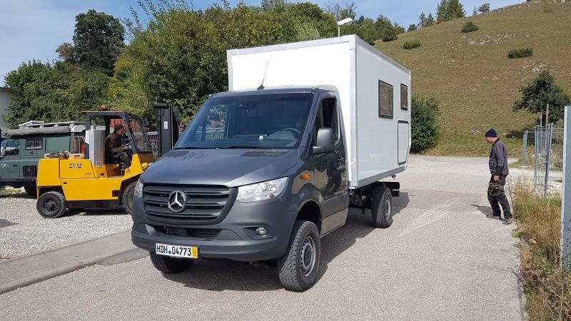

Ansonsten sehr schönes Wägelchen! Gibt's schon Neuigkeiten?

danke für die Rückmeldung. Danke für die Blumen... Mein Verbrauch hat sich über die gesamte Laufzeit von mittlerweile ~2.200 Km auf 16,2 L/100km ein gestellt... Kommt hoffentlich noch runter...
