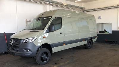

endlich ist der neue Sprinter da. Mache mir Gedanken über den Schutz der Kunststoffteile, insbesondere Stossstangen und Seitenbeplankung.
Bei meinem Vorgänger 906 sahen diese nach 6 Jahren ziemlich verwittert aus. Das Aufpolieren hat dann für 3 Monate einigermaßen gut ausgesehen, danach wurde es wieder häßlich.
Hat jemand Erfahrung mit einer Raptor Lackierung auf den Kunststoffteilen?

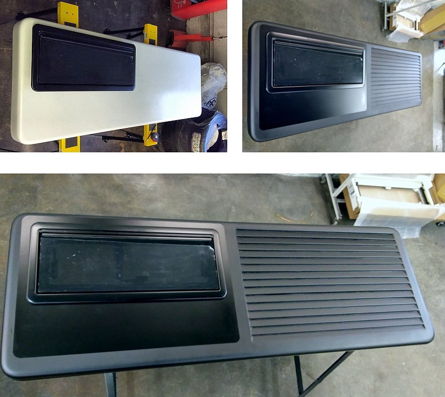

Nimm den günstigeren MIPA Protector und lackier das NICHT mit der Unterbodenpistole, sondern mit einer Lackpistole, 1.6er Düse.
Video zu möglicher Verarbeitung hier:
https://www.youtube.com/watch?v=-Q0hv2DA2io
Habe mein Schlafohr so lackiert und die Oberfläche sieht der/einer Kunststoff-Narbung verblüffend ähnlich👍 (s. Bild)
ABER - meine Kunststoff-Paneele sind eben auch schwarz - nicht grau.☝️
Der MIPA-Protector ist tatsächlich "rein schwarz", absolut matt und ohne Farbstich oder Grauschleier, dazu unglaublich kratzfest.
