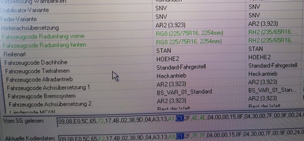

Mein Hymer wurde von MB aus 235/65 R16 codiert und von Hymer auf 255/55 R18 ausgeliefert. Diese Kombination hat dazu geführt dass der Tacho, gegenüber GPS, etwa 3 bis 4 km/h zu wenig angezeigt hat.
Nachdem ich jetzt das KI und das EZS, über DTS Monaco, auf 225/75 R16 umcodiert habe, habe ich eine Voreilung von etwa 2 bis 3 km/h.

v-dulli hat geschrieben: 03 Sep 2020 19:32Nachdem ich jetzt das KI und das EZS, über DTS Monaco, auf 225/75 R16 umcodiert habe, habe ich eine Voreilung von etwa 2 bis 3 km/h.
Das Bild mit den Kodierdaten stammt vom EZS? Kannst du mir das Kürzel SNV für die Stabilisatoren und der Federvariante erklären?
Ja, das ist die Codierung des EZS und leider nein, bin selber noch am forschen.
