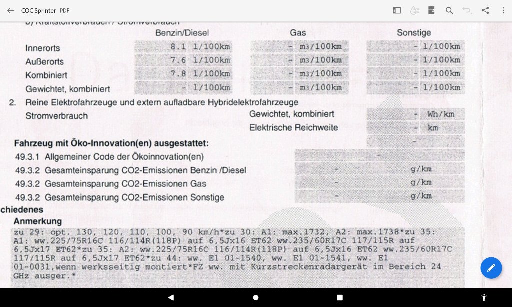

Hier ein Auszug aus dem COC meines 316 RWD.

eine Frage an die MB-Insider:
in meinen COC-Papieren steht unter Ziffer 35 Bereifung nur 1 Größe 225/65R16C 112/110,
auch unter den Anmerkungen Ziffer 52 ist keine alternative Größe vermerkt. Auf Nachfrage bei meinem "Junior-Verkäufer" der
MB-Niederlassung (dort habe ich den Vorführer Mitte 2021 erworben) wurde ich an den TÜV verwiesen.
Bedeutet das, dass ich andere Rad-/Reifenkombinationen nur per Einzelabnahme genehmigt bekomme?
Ich bin nur draufgestoßen, weil in dem Bild der COC-Papiere von Helmut alternative Reifen drinstehen.
Höchstlast A1 (vorne) 1450 kg, A2 (hinten) 2100 kg
Dass es diverse, teils windige Angebote von Umrüstern gibt, ist mir bekannt.
Ich will mir halt die teils unverschämten "Kostenrechnungen" ersparen, wenn ich das selbst legal mit ggfs Tachokalibrierung beim
organisieren kann.
organisieren kann.

wenn es nicht in den coc steht und nicht im Schein brauchst du eine Einzelabnahme. Da gibt's leider keine Ausnahmen.

Re: Umbereifung 2WD in Richtung AT
Danke Helmut!
Dank deines Fotos konnte ich die "EG Übereinstimmungsbescheinigung" doch in meinen Unterlagen finden, damit ist für mich ja alles in trockenen Tüchern:
