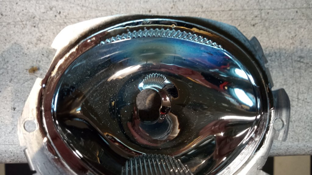

Man muss bei diesem Thema berücksichtigen, dass sich mit der Zeit Ablagerungen am Reflektor
oberhalb der Glühlampe bilden. Das ergibt einen matten gräulichen Film, der ordentlich Leistung
nimmt.
In einem Xenonreflektor des 906er MOPF schaut das dann mal so aus.
Belag im oberen Bereich
Dieses Manko betrifft mehr oder weniger ausgeprägt alle Scheinwerfer mit Glühlampen oder Xenon.

Wer hingegen matte Flecken in seinem Scheinwerferreflektor hat, wird auch mit +1000% nix mehr
reißen. Da helfen nur noch neue Scheinwerfer oder Reflektoren.
