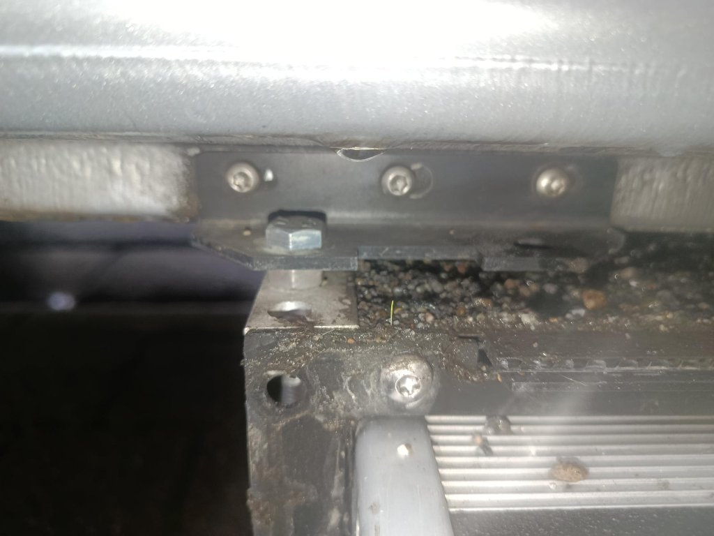

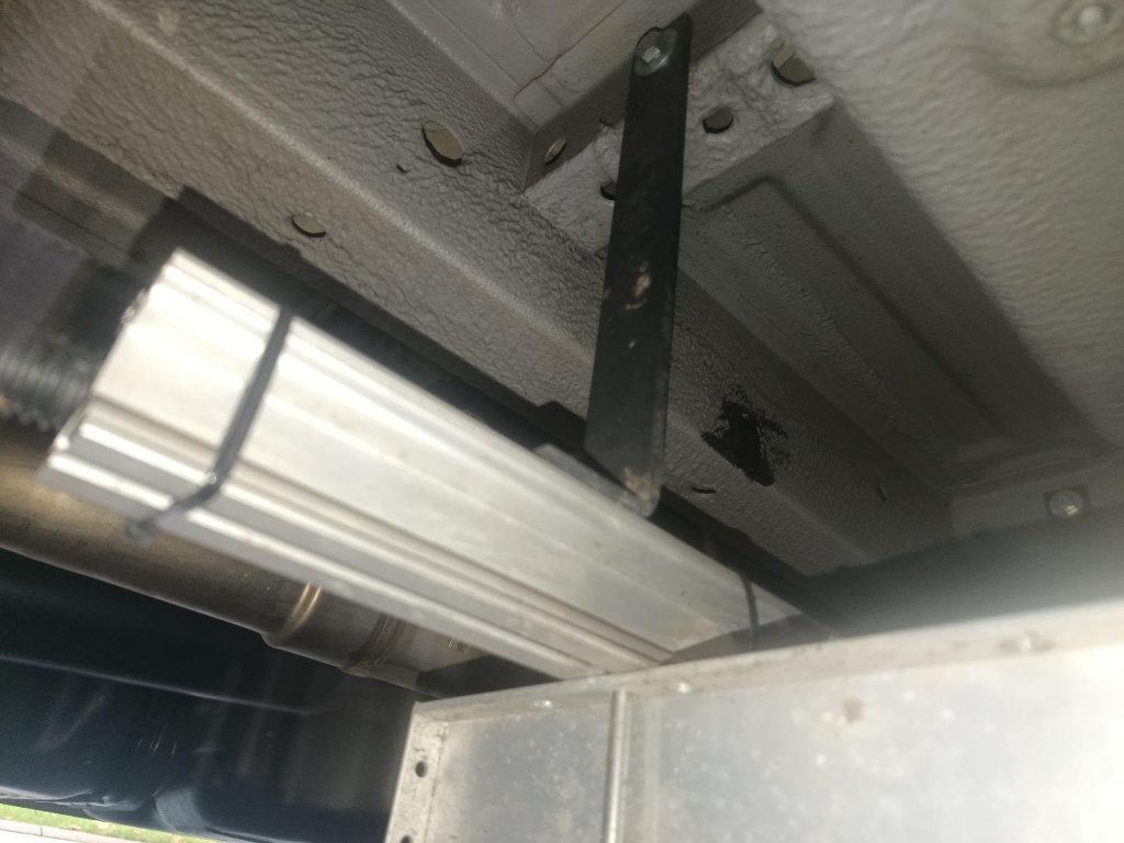

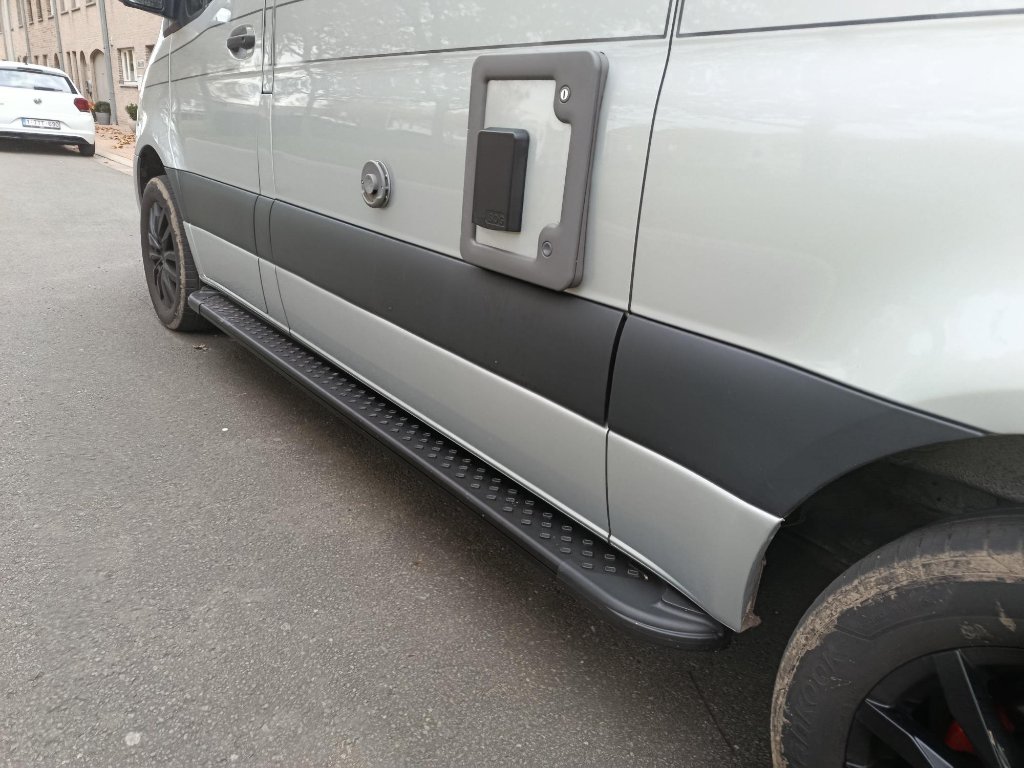

Warum ich das mache? Ganz einfach. Letzten Monat, während meiner Norwegenreise, blieb das hässliche Ding an einem Kieselstein oder so hängen, und ich musste dagegen treten, bis es wieder einrastete.
Sieht auch nicht gut aus, wie ein großer Pickel am Kinn, haha.
Es fängt den ganzen Schlamm und im Winter auch das Salz auf und verringert die Bodenfreiheit drastisch.
Und seht euch nur all die Transporter mit einer Delle hinten links oder rechts an, direkt vor den Hinterrädern.
Also für mich ein zusätzlicher Schutz vor „dummen Manövern…“
Zugegeben, das Ein- und Aussteigen ist einfach, aber die paar Zentimeter, die die seitlichen Trittstufen höher sind, machen keinen Unterschied.
Ich bin 60 Jahre alt, nicht 90 ;-)
[/quote]

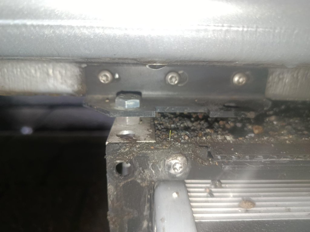

So, die Arbeit ist erledigt.
Ich habe die elektrische Trittstufe selbst ausgebaut, was gar nicht so schwer war.
Sie war mit zwei profilierten Eisenstangen hinten und zwei Platten mit drei Schrauben vorne am Chassis befestigt.

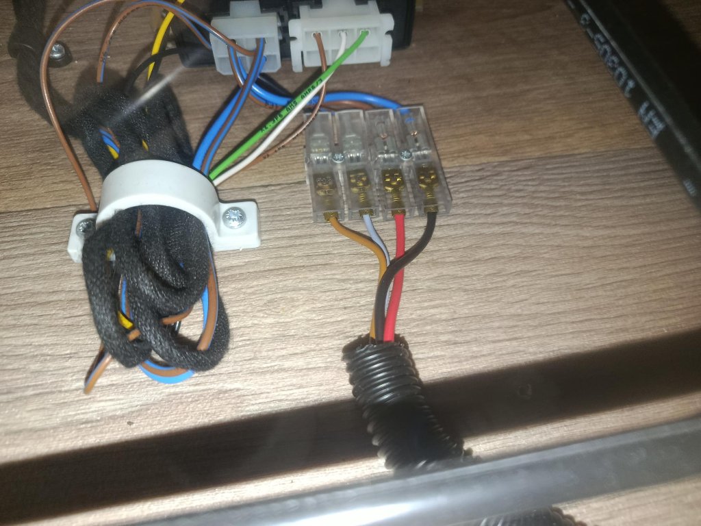

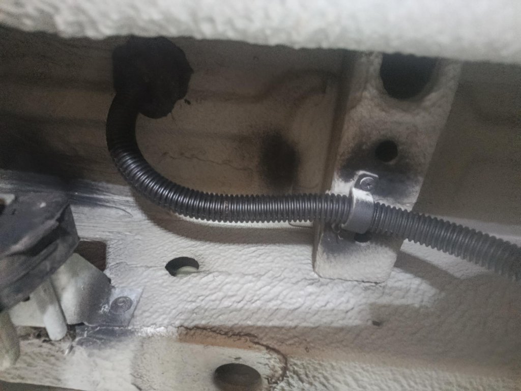

Ich habe einfach die vier Kabel unten am Küchenschrank abgeklemmt und das Kabel dann von unten durch das Chassis gezogen. Das Silikon, das es zusammenhielt, ist nicht besonders stark. Ich habe keine Fehlermeldungen oder Pieptöne bekommen; das System merkt sich anscheinend nicht, ob die Trittstufe jemals installiert war.

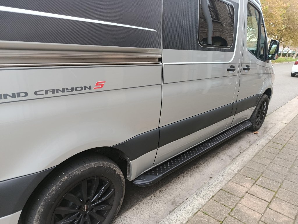

Die Seitenschweller habe ich aus Garantiegründen in der Werkstatt montieren lassen. Die Montage hat nur 100 € gekostet, also nicht viel.
Ich muss sagen, der Ein- und Ausstieg vorne ist jetzt viel einfacher, und ich muss an der Schiebetür etwas vorsichtiger sein, weil die Trittstufe nicht so breit ist wie die ausgeklappte. Aber es ist definitiv besser als gar keine Trittstufe. Vielleicht baue ich eine breitere Aluminiumhalterung, die man einfach an den Seitenschweller einklicken kann, wenn wir mal länger irgendwo campen.
Der Transporter wirkt jetzt auch viel stabiler und ist an den Seiten besser geschützt, was der Hauptgrund war.

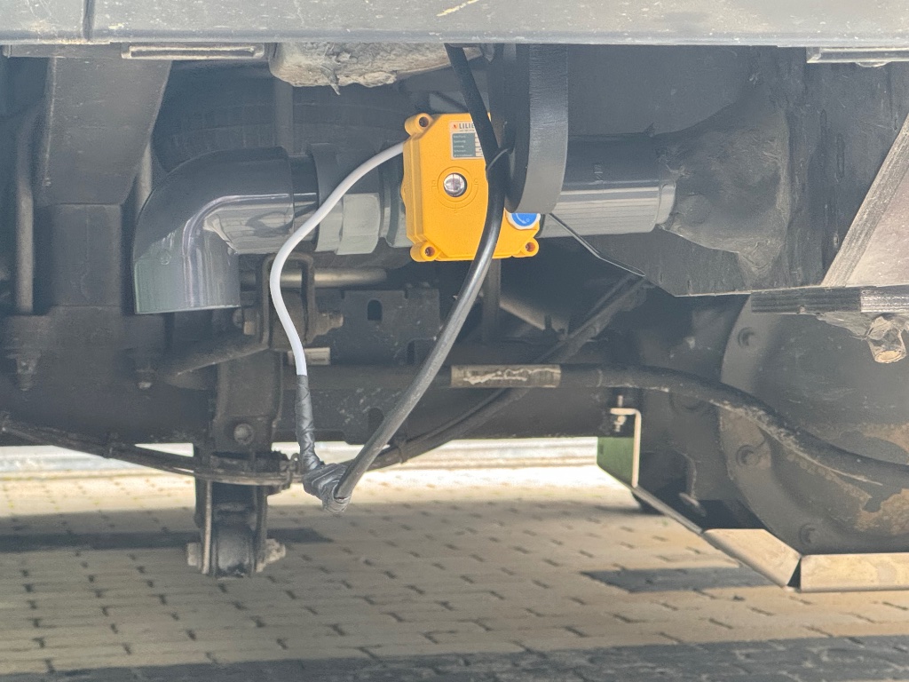

Kradmelder hat geschrieben: 06 Nov 2025 19:59 Moin,
Das Abwasserventil an meinem Grand Canyon ist inkontinent.
Gut, neues einbauen.
Da mir die manuelle Betätigung mit dem Vierkant ohnehin auf den Zeiger geht würde ich gerne ein elektrisch betätigtes Ventil einbauen. Bei https://ventilo.com habe ich einiges gesehen.
Da ich eher im elektrischen Bereich unterwegs bin fehlt mir das Wissen über die Anschlussgröße.
32, 40 oder 50 mm, oder Zollgröße…?
Kann mir da wer helfen und einen Tipp geben?
Ich habe es so gelöst, dass das originale Ventil drin geblieben ist - auf offen.
Dahinter habe ich ein Stellventil von Lilie montiert und im Toilettencassettenkasten den Schalter dafür platziert.
Nahe am Fahrersitz wollte ich nicht.
Den Vierkant vom originalen Ventil habe ich deutlichst eingekürzt. Ebenso die länge des Abflußrohrs ausserhalb des Tanks.
Bild ist vom Testen, das Kabel wurde natürlich noch sauber verlegt.
More to come.
