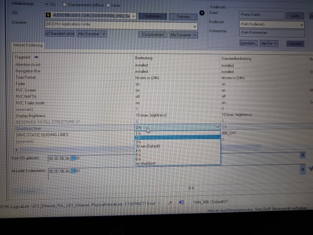

Zur Info
Mögliche Laufzeiten bis endlos
Fader
Fader

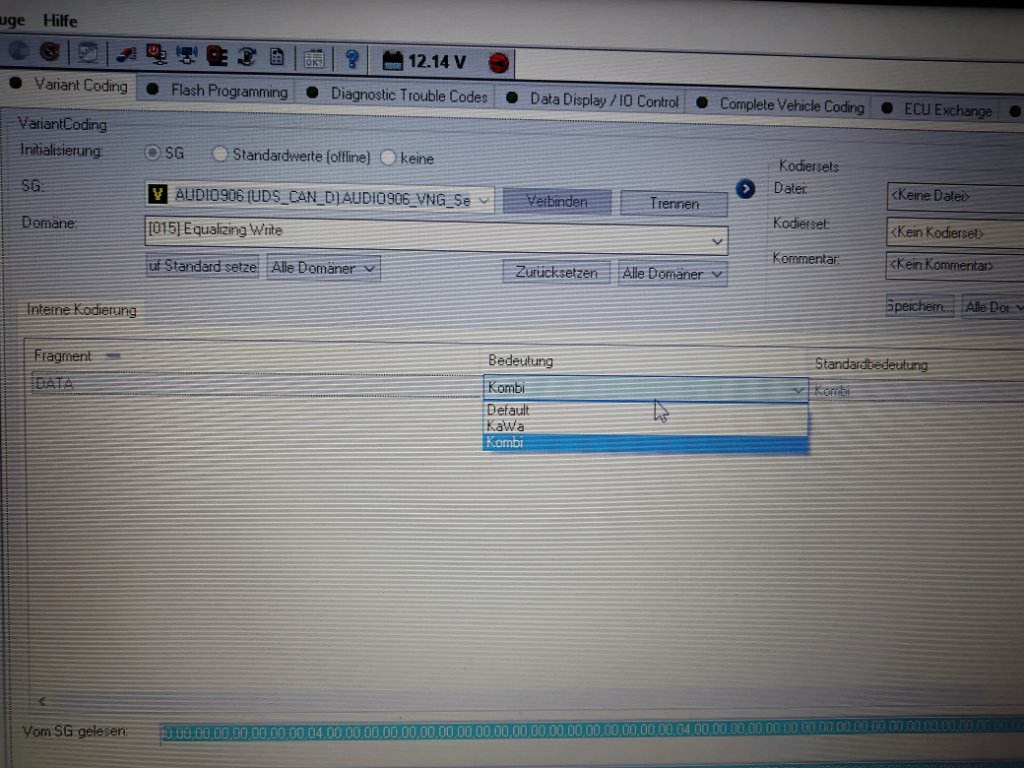

v-dulli hat geschrieben: 17 Apr 2023 09:40 6. Abhängig davon ob das Radio auf KaWa oder Kombi codiert ist, ist die Fader-Funktion vorhanden oder auch nicht.
Abhängig davon wie gut deine Beziehung zu einer MB Werkstatt ist, könntest du versuchen dort den Schaltplan zu bekommen.
Ehrlich gesagt habe ich garkeine Beziehung zu einer MB Werkstatt. Ein paar Mal mit der zentralen Service Hotline telefoniert, mehr nicht.
Wie ich von KaWa auf Kombi umprogrammiere werde ich bestimmt noch herausfinden :)

Die Laufzeiten und ob der Fader vorhanden ist (und die hinteren ausgänge angesteuert werden) kannst über vediamo und monaco einstellen. Evtl je nach rechten auch über xentry.
Wenn dein Radio an die Aufbaubatterie klemmst anstatt auf kl 30 dann passt das. Versteh die Aussage mit Can nicht. Wenn der wach ist empfängt das Radio von dort daten, was aber für den Stromverbrauch irrelevant ist.

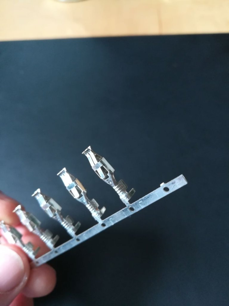

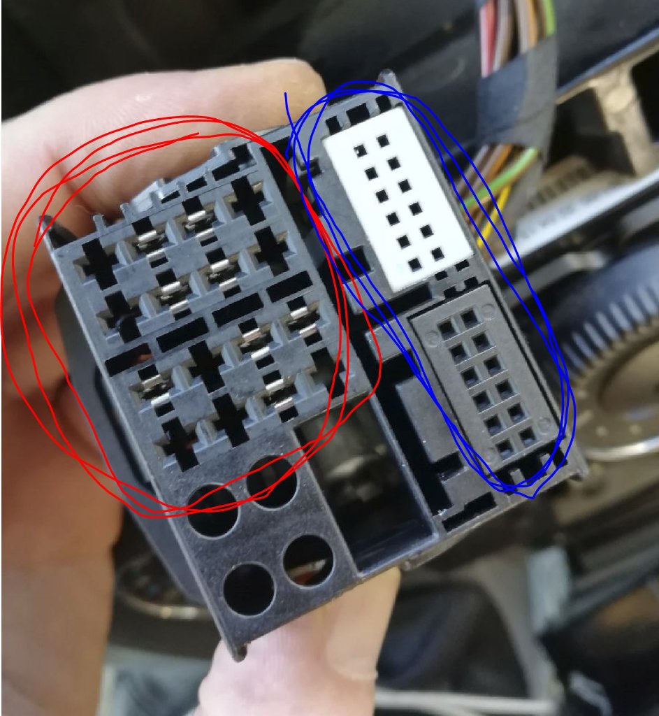

ok ich frage einfach nochmal :roll: bevor ich eine weitere Runde von "Stecker bestellen - freuen wenn er ankommt - Radio ausbauen - probieren ob er passt - Radio wieder einbauen - anderen Stecker bestellen" drehe.
Habe bereits mehrere Stecker bestellt die vom Foto her passend aussahen aber dann doch nicht gepasst haben.
Auch bei Anrufen bei den Lieferanten konnte nur darauf verwiesen werden dass es zuviele Varianten gibt, ich müsse die genaue Bezeichnung kennen...
Wer hätte gedacht dass der vermeintlich einfachste Teil sich so hinzieht :lol:
Es geht um diese einsetzbaren Metallkontakte / Pin Buchsen zum an die Kabel Crimpen in einen Quadlock Stecker für die verschiedenen Steckblöcke.
Wie heißen die Pinkontakte für den rot markierten Bereich?
Wie heißen die Pinkontakte für den blau markierten Bereich?
Zuletzt habe ich diese hier für die Lautsprecher im roten Bereich probiert:
KFZ ISO Kontakte Junior Timer Pin Stecker Buchse weiblich
Der Querschnitt passt super, aber sie sind zu kurz / der kleine Einraster sitzt zu weit vorne. Daher rutscht der ganze Kontakt wieder nach hinten beim Einstecken ins Radio.
Liebe Grüße, Joshua

Die passenden Pin Buchsen Steckkontakte für das Quadlock habe ich nicht gefunden.
Diese hier: JPT JUNIOR POWER TIMER AMP BUCHSENKONTAKT VW N 904 237.01 waren auch zu schmal und kurz.
Am ende konnte ich mit "KFZ ISO Kontakte Junior Timer Pin Stecker Buchse weiblich" etwas improvisiert die Lautsprecher anschließen.

In Xentry war es problemlos möglich den Fader zu aktivieren und den AUX In Anschluss zu aktivieren. Es gibt keine Störgeräusche.
Aber ich kann bestätigen dass das Signal aus dem Handy auch in voller Ausgabe - Lautstärke bei dem AUX In nicht für ein audiophiles Hörerlebnis geeignet ist. Der Verstärker im Radio muss zu sehr aufgedreht werden. Die Klangqualität von CD ist weitaus besser.
Einzig für das Verlängern des Timout Energiesparmodus konnten wir das passende Menü im Xentry Programm nirgendwo finden.
