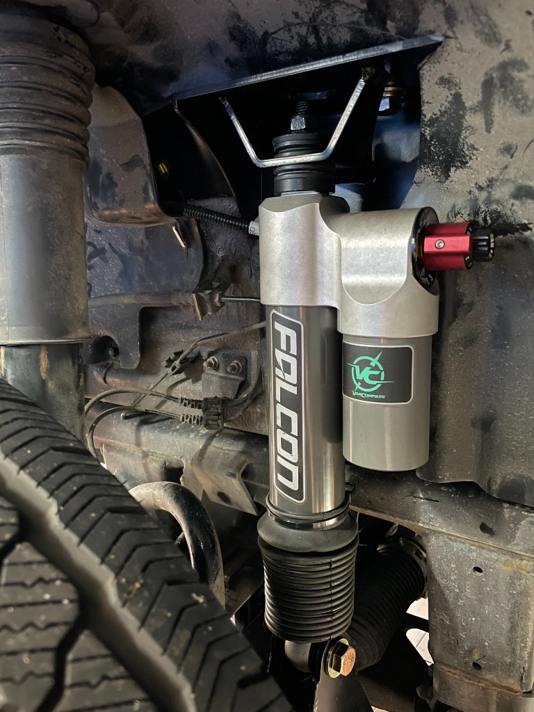

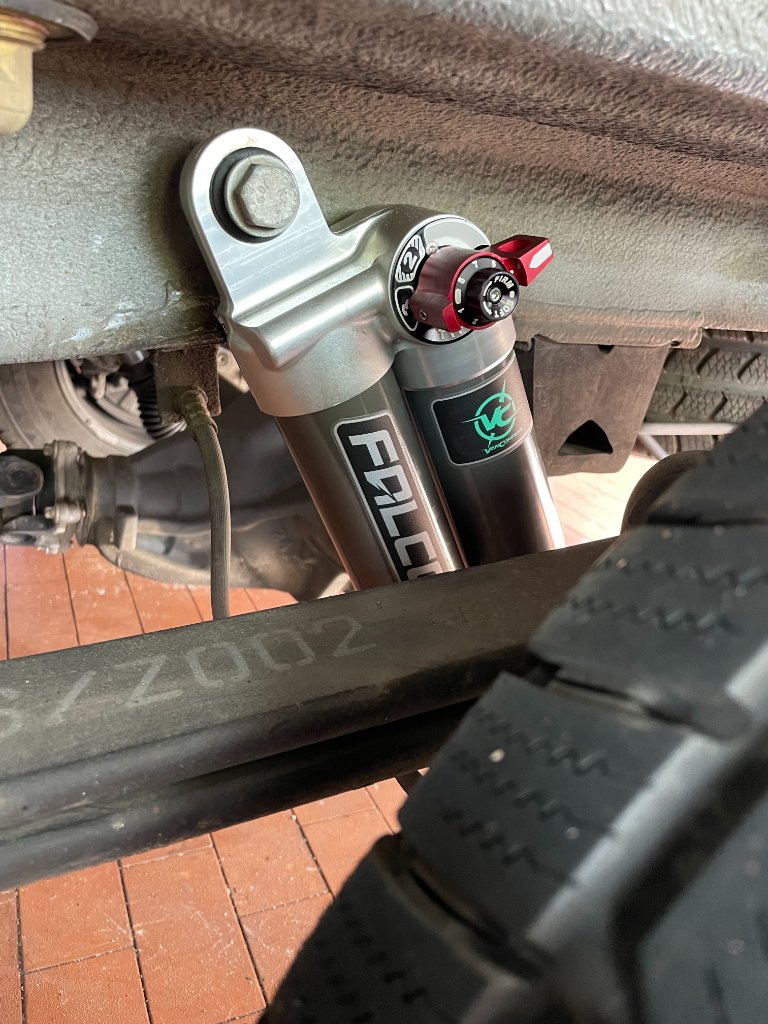

2) Der Wagen ist unglaublich straff gefedert, natürlich kein Wunder als L1H1 mit 3,5to Zulassung und vielleicht 150kg Zuladung. Kann man die Federung mit vertretbarem Aufwand etwas weicher bekommen? Vielleicht eine Lage Blattfedern raus oder sowas? Ich will natürlich auch nicht seekrank werden.. gibt es da gängige Vorgehensweisen?
Eine "gängige" Vorgehensweise habe ich nicht, dafür eine technisch hochwertige :) Wir haben das Stage 2.3 System von Van Compass installiert (https://vancompass.com/products/stage-2 ... an-compass). Hierbei werden primär in ihrer Härte (weich - mittel inkl. Feinjustierung - hart) verstellbare Dämpfer eingebaut. Vorn zusätzlich zu den vorhandenen Dämpfern. Hinten werden sie ersetzt.
Hier noch ein kleines Vergleichsvideo: https://www.youtube.com/watch?v=I5fVQuxmHQU

tschoeki hat geschrieben: 22 Jul 2023 11:08 Eine "gängige" Vorgehensweise habe ich nicht, dafür eine technisch hochwertige :) Wir haben das Stage 2.3 System von Van Compass installiert (https://vancompass.com/products/stage-2 ... an-compass). Hierbei werden primär in ihrer Härte (weich - mittel inkl. Feinjustierung - hart) verstellbare Dämpfer eingebaut. Vorn zusätzlich zu den vorhandenen Dämpfern. Hinten werden sie ersetzt.
Wow, was es nicht alles gibt. Und, wie fährt sich das im Vergleich vorher/nachher? Seid ihr zufrieden damit?

sendtime hat geschrieben: 24 Jul 2023 10:26 Wow, was es nicht alles gibt. Und, wie fährt sich das im Vergleich vorher/nachher? Seid ihr zufrieden damit?
Mega zufrieden! Der Sprinter schaukelt im Grunde nicht mehr und ist nach einer Bodenwelle sofort wieder stabil, ohne ewig nachzufedern.

tschoeki hat geschrieben: 24 Jul 2023 15:59 Mega zufrieden! Der Sprinter schaukelt im Grunde nicht mehr und ist nach einer Bodenwelle sofort wieder stabil, ohne ewig nachzufedern.
Das hört sich gut an! Unser schaukelt halt so gar nicht, der liegt im Vergleich zu dem Hilux (!) den ich vorher hatte bretthart auf der Straße :lol:
