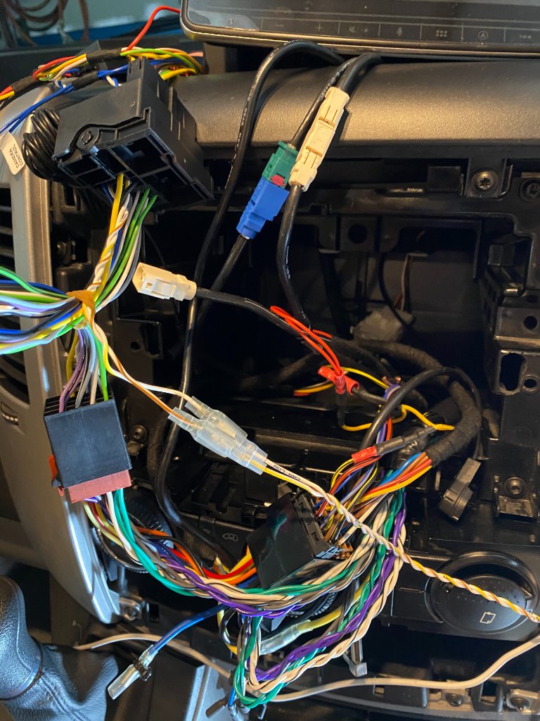

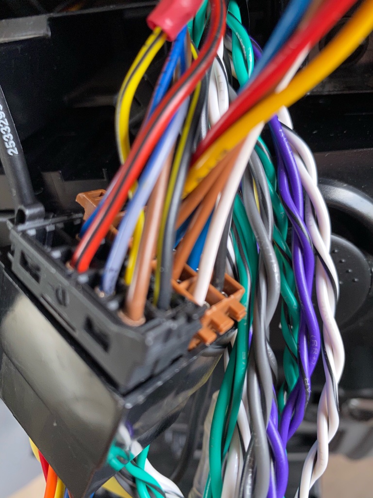

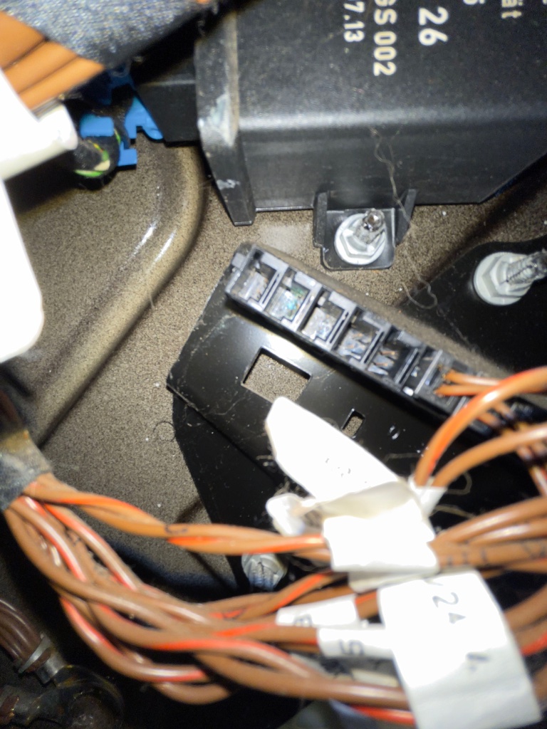

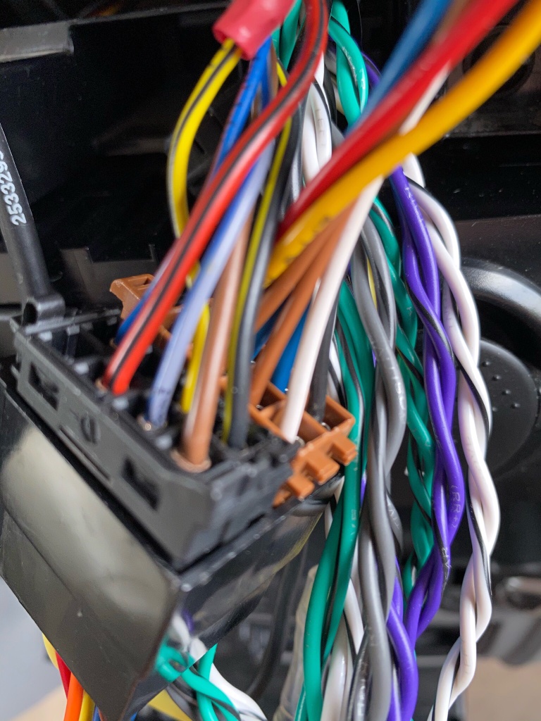

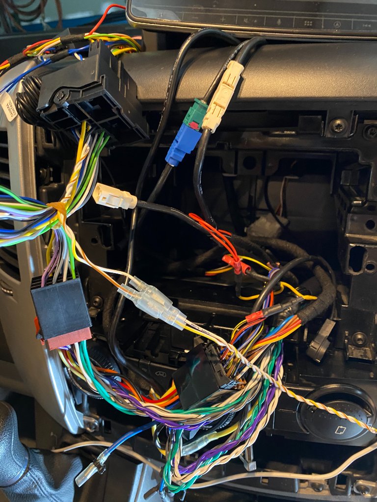

Vanagaudi hat geschrieben: 18 Jul 2021 10:35 Statt dessen findest du die Instrumentenbeleuchtung (grbl) an dieser Stelle. CAN-Bus für den Innenraum findest du an dem CAN-Bus-Verteiler an der A-Säule im Fußbereich des Beifahrers.
2: blau/braun Mute
3: Remote in (frei)
4: rot/schwarz +12-V Batterie (Klemme 30)
5: gelb Remote out
6: grau/blau Beleuchtung (Klemme 58d)
7: schwarz/gelb +12-V Zündung (Klemme 15, X, S oder R)
8: braun Masse (Klemme 31)
