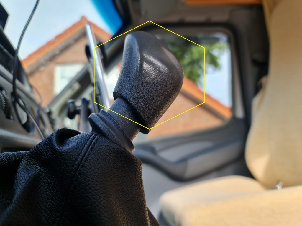

Hey,
ich hole den alten Thread mal hoch .
Ich würde gern den etwas schmuddeligen Schaltknauf wechseln .
Das Ding sitzt bombenfest und ich habe auch keine Schraube oder Mutter gefunden geht das Teil überhaupt ab ? Falls ja wie ?
Vielen Dank
416 cdi Schalter.

Re: Schaltknauf abnehmen um Schaltsack zu wechseln: WIE?
Das habe ich gelesen
Ich habe den Schaltsack jetzt gerade noch einmal gelöst aber eine Mutter finde ich da auf die Schnelle nicht
Ich schau mir das Morgen nich mal in Ruhe an .

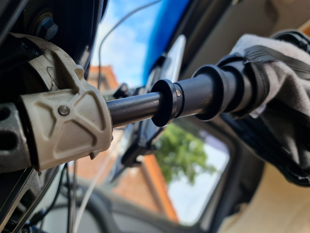

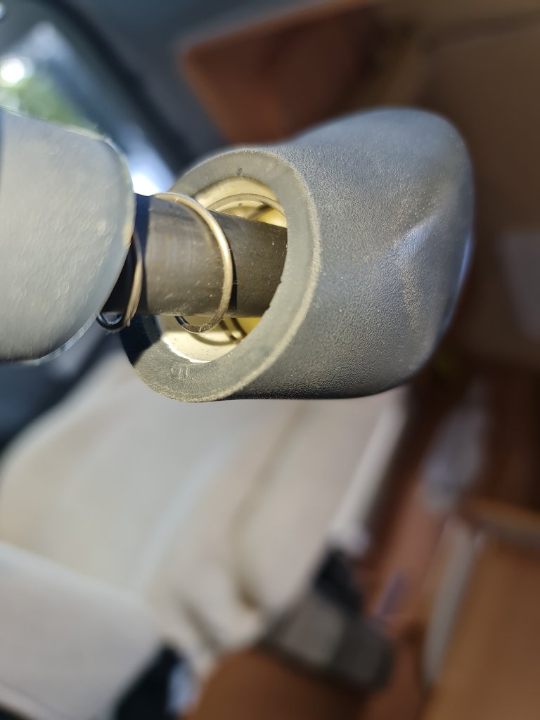

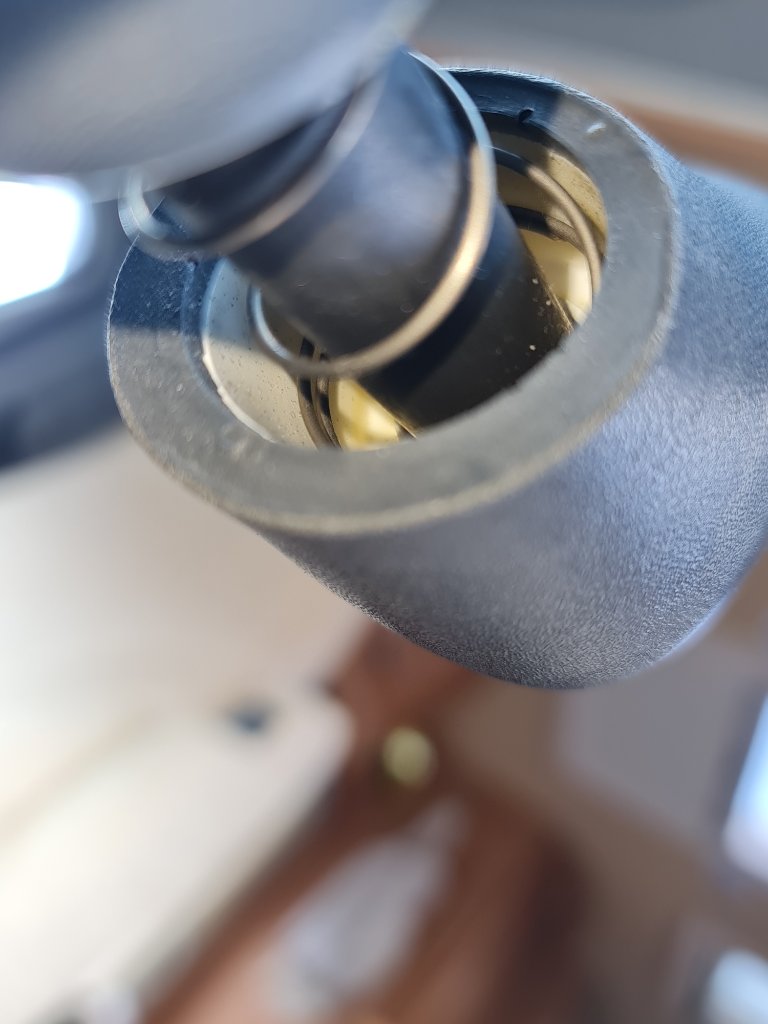

Den Teil des Kaufs mit dem Schaltbild vorsichtig abheben, darunter ist die Mutter.speeedi hat geschrieben: 14 Jul 2022 18:47Das habe ich gelesenaber als ich den Schaltsack neu gemacht hatte konnte ich absolut keine Mutter finden
Vieleicht sehe vor lauter Bäume den Wald nicht
Ich habe den Schaltsack jetzt gerade noch einmal gelöst aber eine Mutter finde ich da auf die Schnelle nicht![]()
- der.harleyman (15 Jul 2022 16:42)
Keine Mutter zu sehen das sieht so aus als wenn der Kollege da irgendwie drauf geklickt ist.
