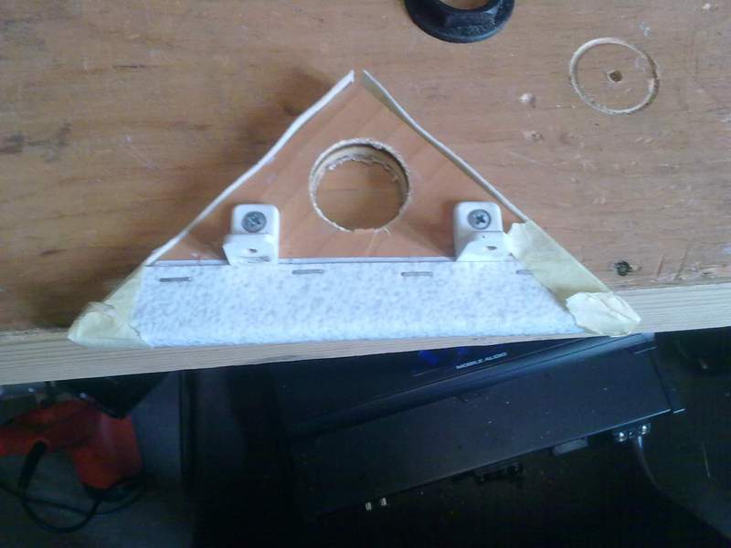

Nun ging es zum neuen Aufbau der Energiesäule. Eine rechteckige Variante wollte ich nicht, sonder eine Diagonale als Kontrast zu den ganzen Ecken. Man nehme also eine 22mm starke Siebdruckplatte und versehe sie beidseitig mit 45° Gehrung und überprüfe das Stück Holz:
Danach bauen wir uns die Abdeckplatte aus normalen MDF, lassen sie diagonal etwa 5mm überstehen, bekleben diese mit PVC und tackern diesen noch um die Ecken an, auch die Winkel kommen an ihren passenden Fleck.
Nun kann ganz komfortabel die schöne Untertischarmatur verbaut werden, die es ebenfalls bei Reimo gab.

Jetzt wird die Abdeckplatte mit der anderen verschraubt, Bohrungen für den Brauseschlach, den Truma Heizungsluftaustritt und die späteren Befestigungsstellen werden angebracht. Alles bis auf die Ränder wird wieder vollflächig mit PU-Kleber und PVC verklebt und mehrmals trocken angepasst, die Wasserleitungen und die Heizung angeschlossen. Testlauf: Wasser lief.
Dann war der Moment: Alles ringsherum wieder mit PU-Kleber bestrichen und rein in die Ecke. 4 Schrauben quer durch die Gehrung und die Diagonale zog sich an die Wand, sodass die Dichtmasse hervorquillte.
Nun mussten noch alle Fugen mit dem PU-Zeugs gedichtet und gezogen und alle Armaturen und das Dachfenster wiedereingebaut werden.
Ich hasse es Fugen zu ziehen, aber ich denke, das Endergebnis kann sich sehen lassen und in Zukunft freu ich mich aufs Duschen im Womo.
Meine bessere Hälfte war jedenfalls über das Ergebnis begeistert.

Ja ich weiß, aber hatte keine Duschtasse in den Maßen mit 2 gegenüberliegenden Abläufen gefunden.
Das ist halt der Kompromiss, mit dem man leben muss. Aber geht schon. Ich bin ja voll der "Waagerechtausrichter im Fahrerlager Typ".
nee, quatsch. Mir doch egal ob da Wasser steht. Spätestens beim Fahren läufts ab, oder man muss halt mal mit dem Fuss nach dem duschen etwas Wasser in Richtung Ablauf schieben.
Ja, LED Beleuchtung Decke bin ich noch dran. Ist ja das Dachfenster drüber. Mal schaun...

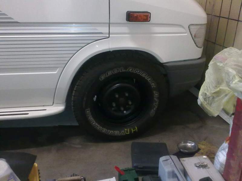

Umbereifung auf 16 Zoll
Ja, lange hat es gedauert aber irgendwann wurde ich fündig und habe einen sehr guten Satz Offroadräder von der G-Klasse geschossen.
Die Felgen sind die 6x16 Zoll ET63 mit der Teile Nr: A4604000302 und haben eine Traglast von 1150 kg.
Räder habe ich nun die YOKOHAMA Geolandar A/T-S mit M+S Kennung in der Dimension 225/75R16, LI110, also 1060kg pro Rad.
Die Felgen waren original oliv-grün und wurden direkt geschliffen und entfettet. Danach hab ich sie 2x mit Hammerite schwarz matt lackiert.
Es wurden LKW Stahlventile eingeschraubt und die Räder anschließend gewuchtet und montiert.
Die vorderen Ecken des Stoßfängers musste ich etwas abtrennen, damit nix schleift.
Beim ersten Test mit Diagonalverschränkung verlief alles bestens, der hintere Radhausbereich der vorderen Kotflügel ist zwar nah (1cm) aber das wird sich erst bei der größeren Testfahrt rausstellen.
Wenn ich eine Höherlegung einbaue, dann nur die Coilspring von VB Airsuspension, das mit der Blattfeder vom 6-Tonner ist mir allein zu aufregend. So und nun noch ein Bild. Weitere folgen wenn ich das Womo mal wieder draußen auf ner Wiese habe.
Mir gefällt es richtig gut, endlich ordentliches Gummi. Hat etwas leicht "krawallartiges".

Hallo Michael, nochmal zurück zu deiner Dusche - was ist das für ein Kleber? Ich google mir hier die Finger krumm und find nichts
Der Boden (bei dir Wand) ist so´n ganz normaler Belag aus dem Bodenfachmarkt?
Vielen Dank, Andreas

Der Kleber ist ein Polyurethan aus der 290ml Patrone ausn Hornbach.
Heißt Fix-It-All und ist in allen Farben erhältlich. Ist nock dicker wie Silikon und daher nur mit ner Spachtel oder Rakel aufzuziehen.
Man kann auch teures Sikaflex verwenden, aber da kauft man den Namen auch teuer mit.
Nehme ich auch für Außenabdichtungen oder zum Fugenziehen, gerade auch wieder in der Dusche.
Normales Sanitärsilikon ist dafür nicht geeignet.
Der Belag ist wasserundurchlässiger PVC-Bodenbelag.
