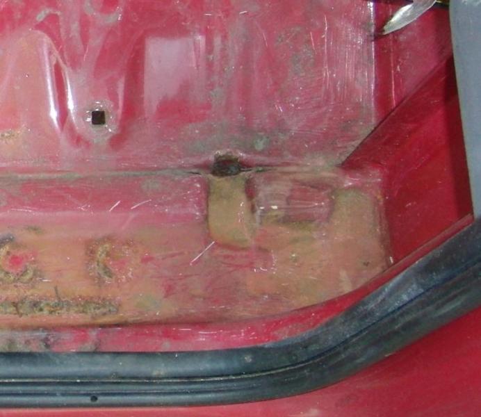

na dann schau mal genau nach, auf meinem ersten Bild ganz rechts kann man es sehen. Aber die setzen sich eben auch gerne mit Dreck zu und wenn der Sprinter nicht waagerecht steht läuft das Wasser nicht ab.joerg81 hat geschrieben:@ nelli:
dort gibt es doch keine abläufe?! hab aber schon überlegt an der tiefsten stelle ein loch zu bohren und einen ablauf drum herum zu formen...![]()
Schöner Sch.... aber in der Tür konnte ich keine Spuren finden. Gibt es Abhilfe?Lord hat geschrieben:@nelli das Wasser läuft an der Seitenscheibe rein durch die Tür die unten Löcher hat die genau zwischen Gummi und Tritsufe endenjetzt weist wo das Wasser her kommt
Ansonsten regelmäßig alle Abläufe sauber halten, die Tritte hab ich schon nicht mehr fest geschraubt und an die Abläufe vorne zwischen Haube und Frontscheibe kommt man ja gut ran. Wenn das Wasser weg läuft kann es ja wohl nicht rein laufen

nelli, da sehe ich eine vertiefung, aber keinen ablauf?
wenn ich ein loch bohre dann links (vorne) wo auch bei dir der rostschwerpunkt liegt. aber meiner meinung nach sollte da gar nicht erst wasser rein kommen..

Der Ablauf ist in der Sicke wo das Bodenblech zusammen kommt. Auf dem Bild am Anfang, rechts, wo die eine Roststelle alleine ist, glaube so circa 5 cm vom rechten Rand der Einstiegsstufe weg. (Fahrerseite)

Danke Alex, genau so ist das. Wenn das Dreck drin ist kann man es auch nicht sehen, eventuell ist es auch von unten mit Unterbodenschutz zu.
Ist wohl von der Konstruktion so leider nicht vorgesehen.
joerg81 hat geschrieben: aber meiner meinung nach sollte da gar nicht erst wasser rein kommen..

zum thema "abläufe":
ja, ich habe sie!
rechts war er zu (dicht) mit dreck und links ebenso aber mit lack...
und das auto müsste schon ganz gut bergauf stehen, dass aus den löchern was auslaufen kann...
ich habe jetzt mit dem schraubendreher(!) löcher an der tiefsten stelle durch den rost gedrückt.
wie soll man das nur schweißen? ich müsste die ganze wanne inklusive der pfalz wo der türgummi drauf ist erneuern...
inzwischen glaube ich auch, dass es im stand von der frontscheibe her unter der matte nach unten rinnt. der gummi von außen um die frontscheibe ist total schief drin. auf einer seite sitzt er zu tief, so dass er den ablauf verschließt. wenn ich den hochklappe ist es darunter auch nach tagen der trockenheit noch feucht und modrig.

Nun, an meinem sind die Bleche im Einstieg rechts und links nahezu großflächig durch und unter anderem deshalb muss bald ein neues Auto her.
Gerade habe ich mir einen neuen Sprinter - also das Facelift - angesehen. Das Fahrgestell (ohne Rückwand) ist noch nicht gefahren und steht ca. zwei Monate im Freien und wartet auf seinen Ausbau. Als ich mir die Oberaigner Vorderachse angesehen hab ist mir neben den ganzen aufgeblühten Schweißpunkten an der Abgasanlage aufgefallen, dass unter der Karosse genau die waagerechten Flächen die bei mir durchgerostet sind auch rechts und links im Einstieg auffällig bräunlich unter dem weißen Anti-Dröhn/-Steinschlag-Kleister durchschimmern. Die senkrechten Flächen sind (noch?) weiß.
Ist das echt schon Rost?

Das ist Wachs! Es sieht auf den ersten Blick tatsächlich wie Rost, aber keine Sorgen, da hat Mercedes schon die Rostvorsorge deutlich verbessert.

Na das wär ja mal was..
Hat mich halt irritiert, dass in den Pfalzen etc. nichts zu sehen ist. Genau da denke ich wäre das Wachs gut aufgehoben.
Gibts die Abläufe noch? Jetzt vielleicht an der tiefsten Stelle, so dass das Wasser auch ablaufen kann?
