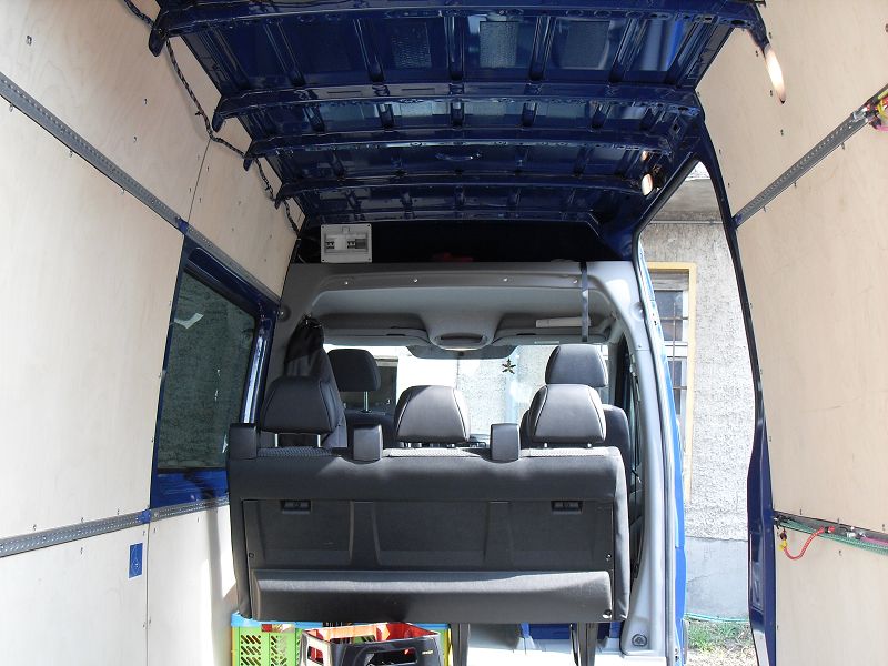

morgen, hatt jemand eine ahnung ,ob es bei nem hochdach sprinter vorn über den sitzen, noch so ein zwischenboden/ablage gibt?? oben am dach ist eine verkleidung, dann diese ablage und ich hätt das gerne zu. selber bauen??? danke für infos, grüsse

Ja gibt es, hier zum Beispiel beim NCV3 ab Bj. 2006.

@ Sturgis, für den T1N gibt es so was m.W. nicht, muß man sich selber bauen. Werner (WDreieich) hat so was mal bei meinem Kastenwagenausbauer anfertigen lassen, die haben schon Schablonen für diese Teile, is aber m.E. zu teuer, kann man auch selber machen und mit Velour überziehen ! :wink:

ich hatte das gleiche Vorhaben beim LT (Baujahr 2002). Habe die Dachverkleidung rausgeschmissen, ein Brett in passender Höhe eingebaut und eine original Dachverkleidung vom Flachdach eingebaut. Sonnenblenden, Griff auf der Beifahrerseite und Innenraumleuchte passten weiterhin.

Ich hab's gemacht wie Boldtimore mit der Ausnahme, dass ich keine Verkleidung von nem flachen Sprinter hingemacht habe, sondern gleich das ganze Führerhaus oberhalb der Türenmit Kunstleder bezogen habe.
Als Boden kannst du eine 18er Multiplexplatte nehmen. Das Zuschneiden ist etwas lästig und erfordert viel Anpassungsarbeit aber dafür musst du, wenn du es vernünftig machst, nichts festschrauben, wenn die Trennwand noch dahinter sitzt...

Ich habe nur eine Latte quer rüber und die auch die Sachverkleidung vom flachen Sprinter drin! Passt auch, wenn man da nicht gerade Bleiplatten reinlegen will!

Bei meinem Sprinter ist es ein Womo Ausbau und daher vielleicht etwas anders. Die original Dachverkleidung habe ich herausgenommen und den Teil über der Sommenblenden abgesägt, mit Vierkant Alu-Profilen einen Rahmen gebaut und an der Seiten und oben am Blech verschraubt. Durch den Alu-Rahmen mit der eingelegten Boden ist alles schön leicht, worauf es mit ankam. Als Isolierung habe ich 30mm PE-Schaum unter das Dach geklebt, das macht auch leise :) .
