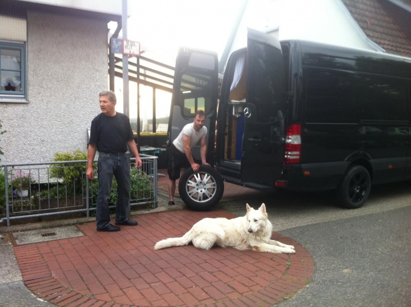

BikeAlex hat geschrieben:@Herbert
du möchtest diche schwarze Alus .... ? http://www.orc.de/produkte/download/Kat ... 201107.pdf
Damit wirst du Spaß haben ;-)
Gruß BikeAlex
@ Alex, hat das mit Deinen Felgen geklappt und hast sie letzte Woche noch bei ORC abholen lassen ? Frontbügel von Antec schon geliefert ?
@ Herbert: Hier hast Du die Teile aktuell montiert auf dem Fz von Thomas ! :wink:
