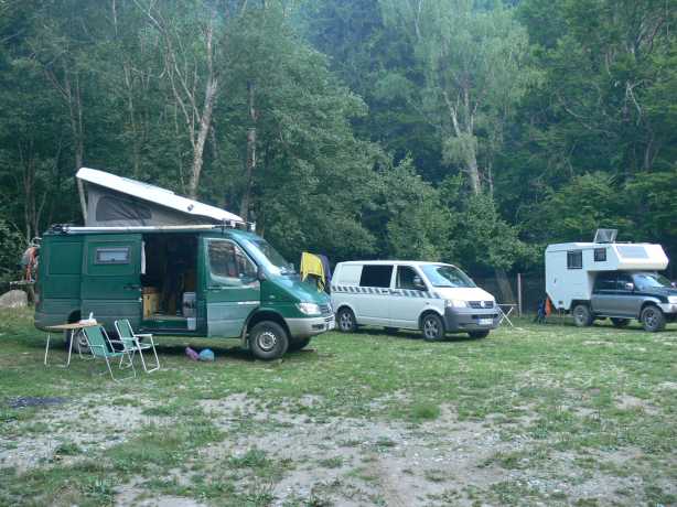

Dach hin, Dach her...
Ich hab damals auch lange überlegt, was für uns die beste Lösung wäre.
Prämissen waren:
- So niedrig wie möglich- niedrige Durchfahrtshöhen bei Brücken oder auf Wegen verhinderten in der Vergangenheit oft die Weiterfahrt.
- Das Aussehen sollte nicht utopisch werden.
- Der Windwiderstand so gering wie möglich.
- Das Fahrzeug wird im Winter nicht oft zum schlafen genutzt und wenn, dann haben wir dicke Schlafsäcke dafür.
Für mich kam dann nur ein Klappdach in Frage. Der Rest war ebay, DEKRA und ein Wochenende mit zwei Mann in meiner Halle. Das Dach war von einem Transit so um Bj. '90 und sehr gut erhalten.
Ich hab mal paar Bilder angehängt: Gruß au'm ElLbtal

@Schnafdolin: Deinen Ausbau, insbesondere des Daches hatte ich mitverfolgt, weil ich so etwas schon mal in meinem "alten" Sprinter vorhatte = schöner Bericht von Dir
Kann man (Kind/er) in dem Dach schlafen oder dient es lediglich der Stehhöhe
- Beiträge: 2534
Re: Sprinter T1N Oberaigner Womo-Selbstausbau Erfahrungsberi
Da oben sind, ebenfalls von ebay, die Polster aus dem Aufstelldach eines VW T2 in grün (Westfalia Helsinki- falls du den kennst), die passen einfach nur geil dazu. Ich hab also zwei vollwertige Schlafplätze oben und natürlich die zwei Plätze unten. Da ich auch 4 Sitzplätze eingetragen bekommen habe, können auch 4 Leute fahren.
