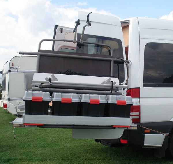

Ich habe bei Thomas diesen Heckträger gefunden, kann mir jemand ein HerstellerLink schicken?
Ich suche ein Heckträger mit Plattform oder einen wo man die Fahrradschienen abmontieren kann und
ein Platte draufmontieren kann.

Ich kenne noch drei weitere Besitzer von Womos auf Crafter Basis. Und keiner, einschließlich mir haben den Fahrradträger noch an der Hecktüren befestigt. Alle haben eine Anhängerkupplung montiert und setzen, aus folgendem Grund, darauf den Fahrradträger: Die Türscharniere werden über die Norm belastet und nach kurzer Zeit schließen die Türen nicht mehr einwandfrei dicht.HerrBert hat geschrieben:Ich habe bei Thomas diesen Heckträger gefunden, kann mir jemand ein HerstellerLink schicken?
Gruß Wolfgang

Nach einer abklappbaren Lösung auf der AHK ist diese in der Tat die zweit beste, da der Träger nicht wie meist an der rechten Fahrertür, sondern an allen 4 Türscharnieren befestigt ist !
http://www.alu-line.de/fahrrad/65000.html
Lies Dir auch diesen Thread durch, dann hast Du alle Infos ! > http://www.sprinter-forum.de/viewtopic. ... er#p134737Hans hat geschrieben:Das ist der "EuroCarry" der Fa. Aluline in Saulgau !
