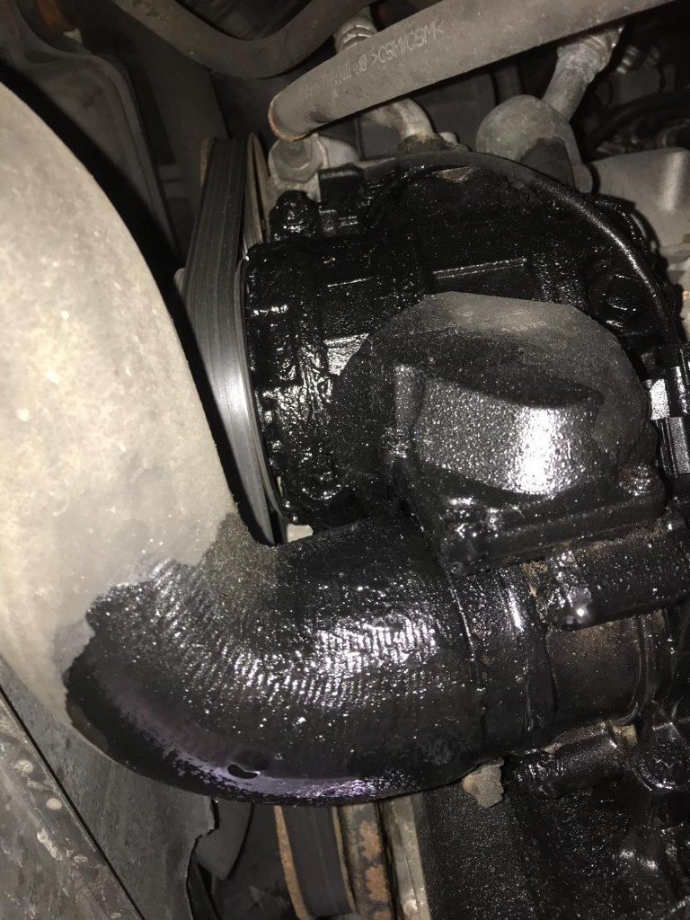

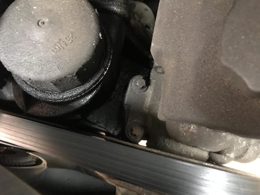

Hallo habe einen 315 CDI Bj 2008 der leicht Öl verliert, ist schon bestimmt 1 Jahr so, muss aber jetzt dann einen Ölwechsel machen und will das mit erledigen.
Für mich sieht es aus, wie wenn es vom Klimakompressor kommt, kann das sein?
Die Klimaanlage ist auch seit ca. 1 Jahr leider ohne Funktion, habe sie befüllen lassen, ist aber wieder abgehauen. Die grünen Flecken sind auch im Bereich des Klimakompressors nach hinten Richtung Fahrersitz.
Habt ihr hier eine Vermutung was es sein kann? Kann man den Klimakompressor überholen oder tauschen?

Motor in diesem Bereich richtig reinigen(auch am/ den Ölkühler), Ölwechsel durchführen und dabei den neuen Dichtring am Filterdeckel vor dem eindrehen leicht einölen.
Möglicherweise ist aber auch der Filterdeckel gerissen.

Hallo habe schon im Internet geschaut, mit was ich den Motor am besten reinige. Aber da gibt es unendlich Meinungen, die sich auch wiedersprechen.
Beiträge: 6055
Re: Hilfe Oelverlust
Kaltreiniger + Dampfstrahler(nicht nur Hochdruckreiniger). Alternativ zum Kaltreiniger geht auch reichlich Rostlöser mit Einwirkzeit und ebenfalls Dampfstrahler.

Gibt extra Motorreiniger für so etwas. Würde es zuerst sachte von oben und unten kärchern und dann nochmal mit dem Lappen reinigen. Und dann mal beobachten wo es herkommt.
Klingt aber nach Ölverdünnung durch Diesel (Ölsymbol im Tacho). Hervorgerufen durch zu häufige Regeneration.
