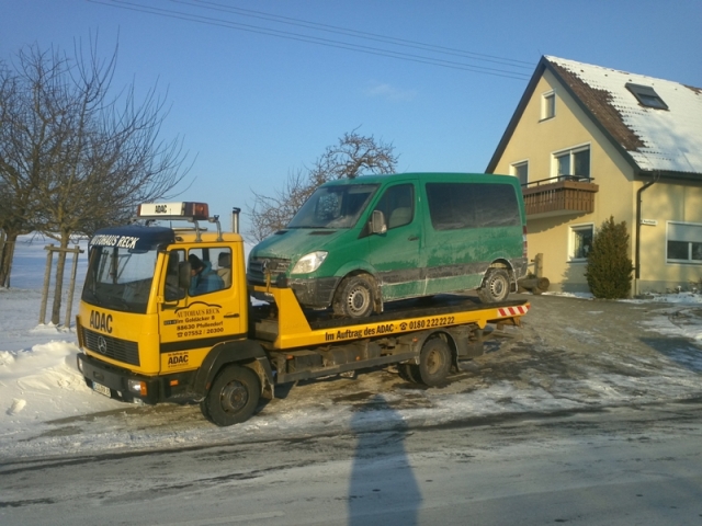

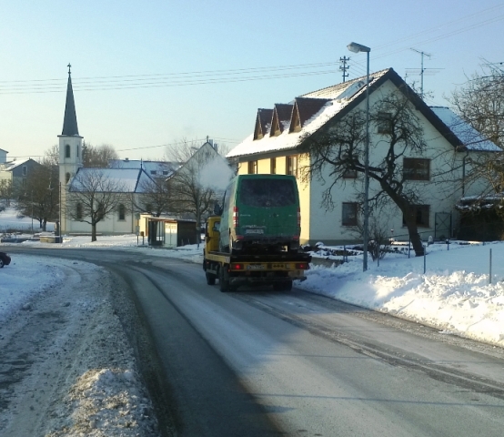

Beitrag von The-Bandit81 »
... und nun geht er wieder ein 2. mal von dannen :!: :cry: :cry: :cry:

Beitrag von ravenhn »
The-Bandit81 hat geschrieben:... und nun geht er wieder ein 2. mal von dannen :!: :cry: :cry: :cry:
@ The-Bandit81
Was ist bei dir wieder los?
Kraftstofffilter oder ein anderer Fehler ?
p.s. Ust doch echt nicht normal so viel Probleme mit dem 906 er :shock: , meine 903 er laufen ohne Probleme bis jetzt !
ravenhn hat geschrieben:@ The-Bandit81
Hallo Ravnhn,
beim ersten mal haben Sie den Kraftstoffilter nicht gewechselt, das Autohaus meinte sei nur Geldmacherei, heute haben Sie zwischenzeitlich wieder angerufen, Filter gewechselt und nun ist wieder alles OK :D , kann Ihn morgen holen :D :D ...... Zwei Tage die Kaputt waren :evil: ... hätten Sie den Filter gleich gewechselt..... :(
