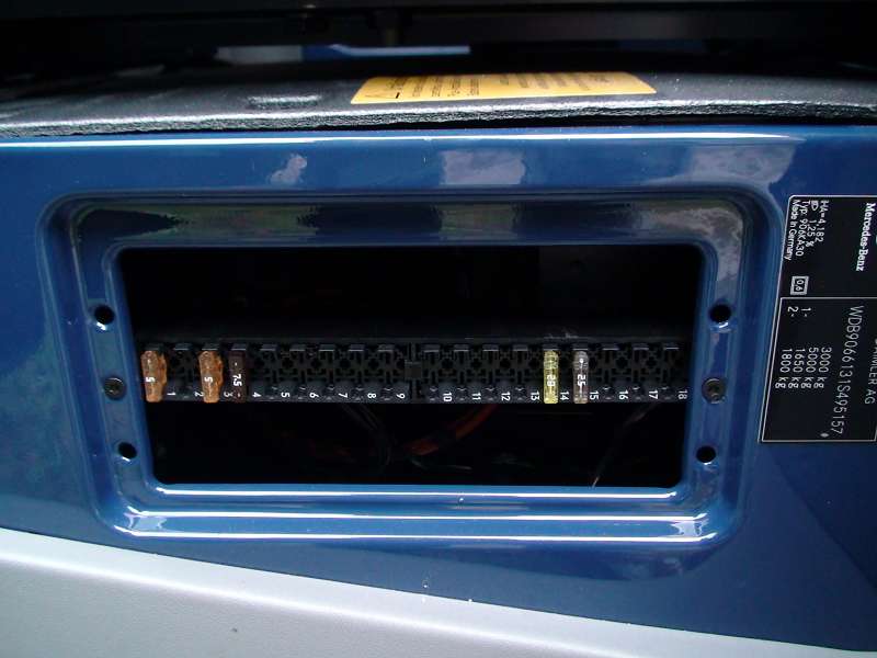

Hallo eliwan
Ich habe auch die serienmäßige 2. Batterie im Motorraum.
Die Empfehlung meiner E-Werkstatt zum Einbau eines Wechselrichter:
Der Wechselrichter kommt quer hinter dem Fahrersitz. Die 12 Volt für den Wechselrichter wird am Trennrelais unter dem Fahrersitz abgegriffen. Das spart die Kabel bis in den Motorraum! Hinweise zum Trennrelais findes du in den Aufbaurichtlinien von MB.
Vom Wechselrichter gehen dann ( bei mir ! ) die 230 Volt per FI Schalter und Nebensicherungen hoch in den Zwischenhimmel. Falls im Wechselrichter ein Ladegerät verbaut ist, ist der Weg zur Starterbatterie nicht weit, weil sie unter dem Fahrersitz / Fußraum ist.
Die Netzvorrangschaltung muß dann noch verbaut werden, die hab ich nicht.

Hallo eliwan
Die 2. Batterie im Motorraum hat ab Werk 100Ah, dem entsprechend ist der max. Querschnitt schon an der Batterie. Der Pluspol geht bis zum Trennrelais und der Minuspol geht gleich im Motorraum auf Masse. Die Masse kannste wiederum mit entsprechenden Querschnitt im Fahrersitzkasten oder in der Nähe ( Starterbatterie ) abgreifen.
Mehr wie der schon maximale Querschnitt an der Zusatzbatterie , sollte nicht nötig sein, oder ??

Hallo Holger,
erneut Danke ... leider bin ich kein Fachmann. Die BOSCH-Leute jedenfalls haben mir gesagt, sie wollen eine Leitung vom Motorraum (vo der Serien-2. Batterie) in den Fahrgastraum hin und zurück (Masse?) legen.
Wenn ich die Aufbaurichtlinien (s.77) richtig lese, werden für max. Dauerstromstärken von 99-123 A Leitungsquerschnitte von 35 mm2 und darüber 50 mm2 vorgeschlagen.
Hat die vorhandene Verkabelung zw. 2.Batterie und Sicherungsdose LL unter dem Fahrersitz tatsächlich 35 mm2 wie angegeben? Und reicht das für einen Wechselrichter mit 1500 Watt Dauerlast sorgenfrei?

Hallo eliwan
Das wollte MB bei mir auch machen, 2010. Sollte nur 600 € kosten. :( Dank dem Forum bin ich von dieser Idee weg.
Ich denke schon der Querschnitt sollte reichen, wenn die Anschlußkabel so kurz wie möglich gelegt werden.
Es kommt immer drauf an, was die einzelnen Stromkreise an Leistungen benötigen. Jeder einzelne Stromkreis solte einzeln abgesichert sein.
Mit wieviel A Sicherung ist dein Wechselrichter bestückt ?
