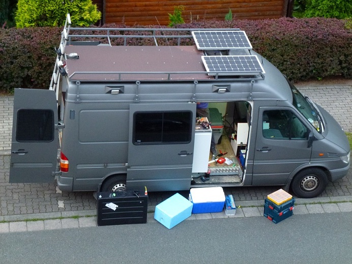

Danke das Dach wird, hoffentlich noch vor dem Urlaub dieses Jahr, zur Sonnenterrasse umgebaut
