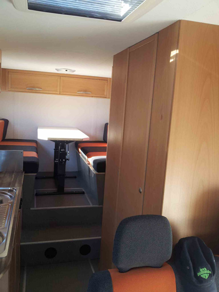

Re: Der Umbau
Hallo Carsten,
TÜV war überhaupt kein Problem.
Wir haben uns vor dem Ausbau allemöglichen Unterlagen Ausbaurichtlinien von Benz und vom TÜV(Zulassungsbestimmungen, Vorschriften usw.) besorgt.
Als nächstes haben wir den Ausbau theoretisch durchdacht, einen Plan gemacht, sehr viel gerechnet, insbesodere Festigkeiten für die 2. Sitzbank hinter dem Fahrer.
Dann angefangen.
Gewichte haben wir im Vorfeld nicht ermittelt da die Zuladung ja bekannt war.
Nach Abschluss des Umbaus habe wir den Wagen gewogen und die Ergebnisse dem TÜV-Prüfer mitgeteilt.
Leergewicht sind 2825 KG(hier waren unsere Berechnungen einwenig zu hoch mit 2890KG) Zul. Gesamtgewicht sind 3500KG.
Mit vollen Wassertanks, Kühlschrank, Gasflaschen, Klamotten für 2 Personen, Lebensmitteln, vollem Tank und 2 Personen kommen wir auf einGewicht von 3230KG.
Also alles gut und im grünrn Bereich.
Dann angefangen.

Re: Der Umbau
Hallo Dr. Desmo,
Respekt und Glückwunsch zu Eurem neuen Wohnmobil, zu dem ich einige Fragen habe:
- der Sanitärraum: was habt Ihr als Wandverkleidung genommen und wie habt Iht es verklebt?
- woher habt Ihr den Doppelsitz mit den Sicherheitsgurten bekommen und wer hat ihn gepolstert?
Viel Freude mit den Reisen, die Ihr damit macht
wombat walkabout
wombat walkabout
Re: Der Umbau
Hallo Wombat....
Als Wandverkleidung haben wir PVC genommen diesen mit handelsüblichen Kleber verklebt und die Ecken mit Silikon gedichtet (kein billig Baumarktsilikon).
Die Sitzbank kommt aus einem Sprinter mit Sicherheitsgurten die nicht klappbar ist. Befestigt haben wir die Bank mit Orginalschienen die man bei MB bekommt, hier gibt es 2 verschiedene längen.
Die Bank haben wir im Netz gefunden.
Gepolstert habe ich zum Teil selber.
Den Großteil der Polsterarbeiten haben wir machen lassen.

Re: Der Umbau
Hallo Roman,
herzlichen Dank für die Blumen.
Wir haben ca. 460 Stunden Arbeitszeit investiert. Zusätzlich habe ich unzählige Stunden mit dem Suchen von Material und Lieferanten im Netz und anderswo zugebracht.
Die Materialkosten schlagen mit ca. 9.000,- zu Buche.

Re: Der Umbau
Tach auch
es gibt Neues.
Am Wochenende haben wir das Dach abgedichtet.
Luftfahrwerk von Goldschmitt mit Kompressor und Elektrik eingebaut.
Gasaussensteckdose eingebaut.
Handbremshebel tiefer gelegt, so daß wir unseren Fahrersitz jetzt auch bei angezogener Handbremse drehen können.
Zusatz -Rück-, Bremslichter und Blinker in LED-Technik oben am Koffer angebaut.
Alles funktioniert und macht, was es soll.
Bei einer längeren Probefahrt werden wir sehen, ob es dann auch auf Dauer funktioniert.
Insa+Michael
es gibt Neues.
