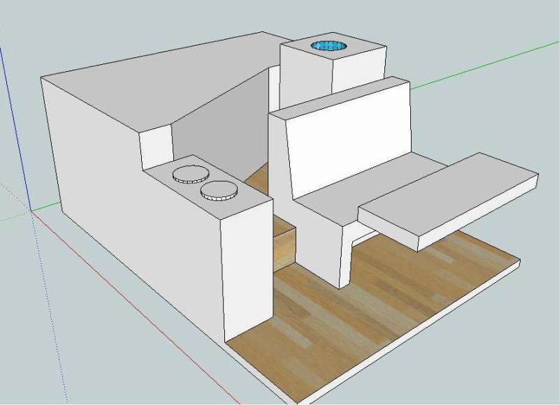

Hier nochmal mein zweiter Entwurf. Diesmal mit Querbett. Zusätzlich sollen im Dach noch Schränke installiert werden, diese habe ich jetzt nicht mit eingezeichnet.
In Fahrtrichtung von dem Bett links kommt der Kühlschrank mit Waschbecken. Rechts vom Bett ein Schrank mit dem Gaskocher. Unter der Sitzbank ist auch noch Platz für Schuhe etc. Unter dem Bett kommt ein zweitteiliger Doppelboden. Der untere geht bis vorne zur Sitzbank und wird ca. 30 cm hoch sein. Und dann nochmal ein Raum unterem Bett.
Entwurf 2
Entwurf 2
Gruß Timo

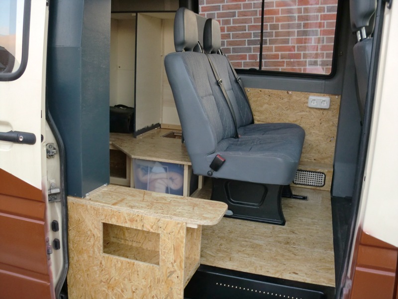

hier mal ein Bild von dem Neuafbau des Fahrzeugbodens.
1. Rostschutz neu
2. Leisten drauf
3. Styrodur verlegt und Kabelkanäle vorbereitet
4. OSD-Platten rauf
Boden neu
Boden neu
Am Wochenende gehts weiter. Die hintere Holzplatte drauf und dann Treppenlack.
Gruß Timo

hier mal ein paar Bilder von meinem Umbau. Habe mich während des Umbaus umentschieden und werde doch ein Hochbett einbauen. Meine Idee ist das Bett von oben senkrecht runterlassen und dann auf den "Schränken ablegen".
Wenn einer eine Idee zur Mechanik hat dann bitte raus damit.
Gruß Timo

Sahnebiber hat geschrieben:Wenn einer eine Idee zur Mechanik hat dann bitte raus damit.
Ich werde das Bett an vier Gurtbändern aufhängen, die oben am Rahmen des Daches und unterm Bett auf einer Aluwelle enden. An der Bettaußenkante werden 4 Rollen sitzen, die die Gurte unter das Bett umlenken. Die Aluwelle ist drehend gelagert und wird (durch Zahnräder und Ketten übersetzt) zum Aufwickeln der Gurte genutzt.
Der Plan sieht vor, daß während der "Nichtnutzung" das Bett gegen den Fahrzeughimmel gezogen und durch Schlaufen oder Schnellspanner gesichert ist.
Unten lege ich das Bett auch auf den Schränken ab und will mir zusätzlich noch eine Befestigung in der "Minimal-Schlafstellung =Schulterbreite" überlegen, falls unten drunter das Mopped oder Fahrräder stehen.
Ich überlege auch, ob ich die Gurte oben mit Gurtpeitschen befestigen sollte, da ich dann das komplette Bett rausnehmen könnte.
