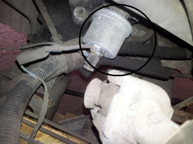

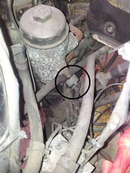

Re: Öldruck beim 412D
hier zu sehen mit zwei anschlüßen....schalter für warnleuchte und druckgeber für anzeige.
Jaaaaa!
Da isser ja, zumindestens gesehen hab ich ihn, unter einem Wust von Klimaanlagenschläuchen und Gedöns.
Jetzt brauch ich noch ne Hebamme die bis dadran kommt
Vielen, vielen Dank erst mal für die Fotos. Ein Bild sagt mehr als tausend Worte.
Einen hab ich noch:
wie, wo ist die Anzeige Verbaut? Ich habe nur ne Kontrolllampe, hätte aber auch gene eine Anzeige
die anzeige habe ich selber nachgerüstet.... zusammen mit öltemp und voltmeter
hab die werte lieber im blick ......
zubehor....VDO
öldruckgeber mit warnkontakt....0-5bar
öldruckanzeige 52mm anzeigebereich 0-5bar
http://www.kienzle.de/index.php?id=531&tt_products=50
