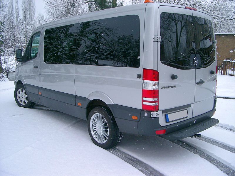

265/60R18 auf 8x18 ET50
#136

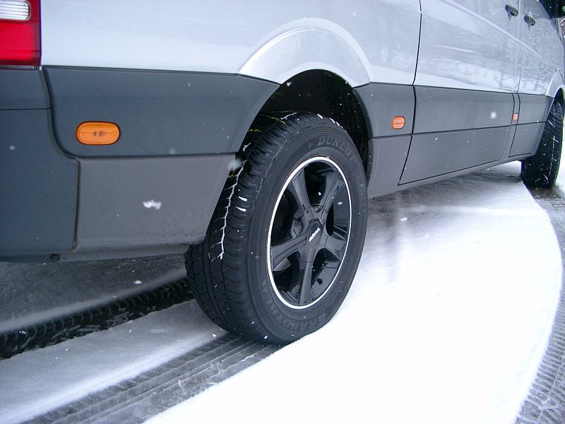

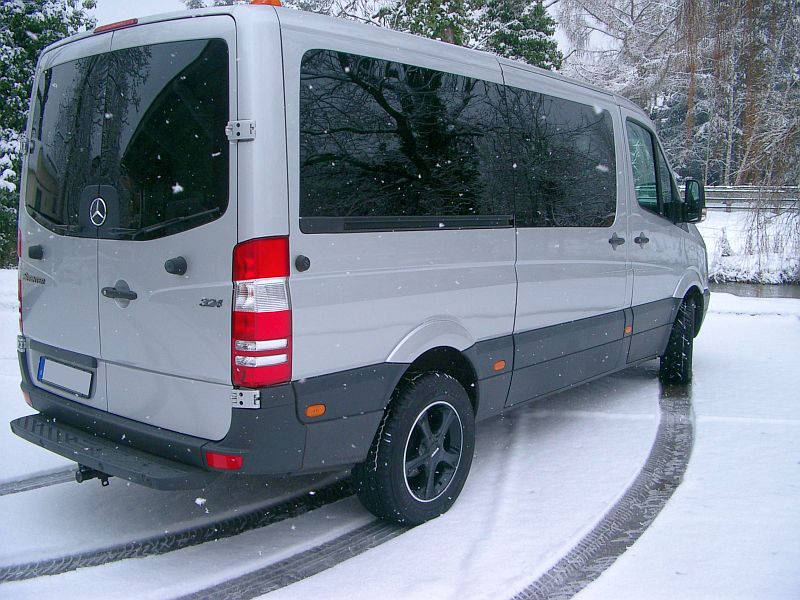

265/60R18 hinten rechts (vorn rechts ist aber 255/60R17 = Winterräder montiert)
265/60R18 hinten rechts (Schiebetür geht vorbei)

@ Rosi
...sieht ja echt klasse aus. Hast du auch schon vorn probiert?
Hast du auch ein Bild genau von der Seite gemacht, damit man mal sieht wie weit das Radhaus gefüllt ist?
Gruß Horst

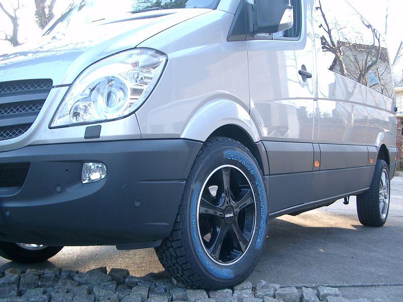

Beiträge: 6076
CWB 8x18 ET53 von BORBET nicht mit 255/60R18
#139
@aikay: ich wollte das grau der Stoßstangen, wie die ersten M-Klassen (oder z.B. Multivan Allstar), aber meine Frau + der Lackierer meinten, dunkler sähe besser aus = irgend ein SAAB-Code (den ich mir irgend wo aufgeschrieben hatte, aber nicht mehr weiß, wo).
Ich muß meine Aussage zur CWB von BORBET i.V.m. 255/60R18 korrigieren: der rechte Reifen berührte innen den Querlenker. Ergo geht die 60er Höhe nicht bei ET53 :!:
Ich hoffe, bei 8x18ET50 gibt es keinerlei Problem mit 255/60R18. Ich teste gerade mit 265/60R18.

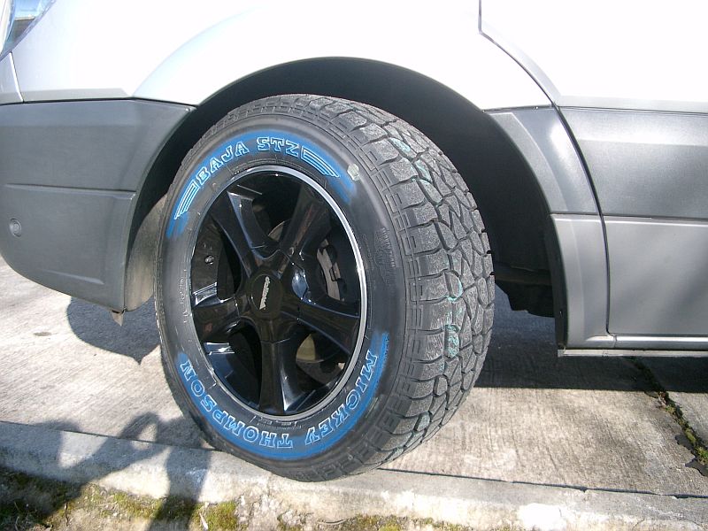

Beiträge: 6076
MICKEY THOMPSON 265/60R18 auf 8x18 ET50

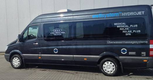

Beitrag von Wellmobil319CDI »
Hallo Hans,
ich bin schon seit längerem am mit lesen und bin sehr Interssiert an den 18 Zoll Felgen für meinen 319CDI 3,5t ggw.
Ich habe mich an Hr. Redweik von ORC gewendet bezgfl. den Felgen TYP 125 (die gleichen wie Du auf deinem Sprinter montiert hast),
er teilte mir einen Preis inkl Sommerreifen 1948 €, netto :oops: mit.
Wie teuer sind die Felgen ohne Reifen bei ORC?
Es kam mir sehr hoch vor inkl. Reifen.
https://www.facebook.com/media/set/?set ... 860&type=3
ein paar Bilder vom Sprinter :-)
Viele Grüße aus der Eifel
Steffen
