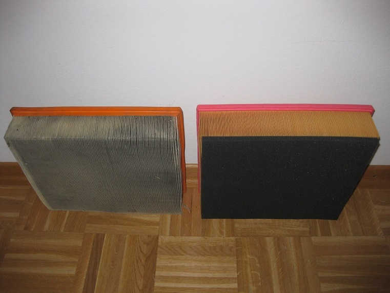

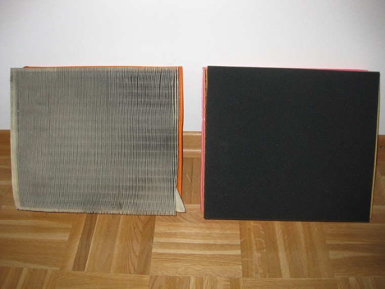

ich wollte heute den Luftfiler wechseln. Es hat mich schon etwas Mühe gekostet die Abdeckung überhaupt rauszubekommen (gibt es da einen Trick? Will garnicht erst an den Einbau denken...). Habe noch einen neuen Bosch Luftfiler gehabt, von der Teilenummer passt der auch aber im Gegensatz zum eingebauten Luftfilter hat der so eine extra Lage Schaumstoff. Jetzt bin ich mir nicht sicher ob ich den auch verbauen soll. Bekommt der Motor trotzdem genug Luft wenn diese zusätzliche Lage dort vorhanden ist oder soll ich die besser abreißen? Bei Bosch gibt es zwei unterschiedliche Luftfilter für den 312D, die Maße sind identisch abgesehen von der Höhe. Ich vermute einer der Luftfilter hat diese extra Lage, der andere nicht. Also stand jemand von euch auch schon mal vor diesem "Problem"? Habe mal Bilder gemacht damit man sich das besser vorstellen kann.

Hallo Stefan,
ich habe diesen mit der zusätzlich Schumstoff schon seit 2 Jahren verbaut.
Läuft damit genauso gut wie mit der anderen ohne Schaumstoff.
Der Schaumstoff- Filter wird wohl für extra staubige Gegenden zur Verwendung angeboten....

Hi Stefan,
vielen Dank für die schnelle Antwort. Habe den Luftfilter gerade eingebaut. Echt ein super Forum hier...

Hy :wink:
Der Luftfilter mit dem Schaumstoff ist bei Luftfiltergehäuse mit Wartungsanzeige verbaut ! Zum Einbauen mach ich immer das Wärmeschutzblech raus , dann geht das viel leichter :roll:

Ja, von dieser tollen Wartungsanzeige hab ich auch schon gelesen. Ich finde aber keine an dem Luftfiltergehäuse, komisch.
Fraglich wäre aber auch wie zuverlässig diese ist (bei meinem Staubsauger zu Hause funktioniert die nämlich mal garnicht)?
Das Blech demontieren...gute Idee, hatte mich da nicht rangetraut, mache ich dann aber beim nächsten Mal wohl auch...
