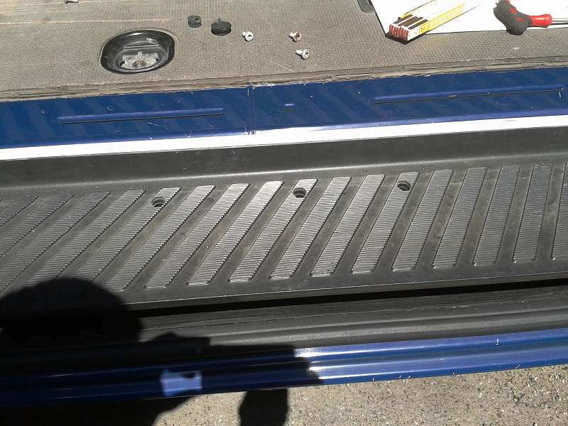

Wenn Du gaaaanz genau hinguckst, siehst Du relativ weit zur Mitte des Fahrzeuges hin (ca. 2 cm vom inneren Rand), Plastestöpsel mit der Riffelung der Trittstufe, z.B. 27, 49 und 62 cm von hinten gemessen. Wenn Du die raus hast (das ist die Hürde
), befinden sich darunter die Schrauben.

Tatsächlich, ich habe sie gefunden, sie sind wirklich ziemlich gut eingepasst.
Vielen Dank!!
Eine ist auch recht problemlos zerstörungsfrei raus gegangen, die anderen beiden kaufe ich wohl neu...

den ersten Nupsi habe ich mit einem spitzen Messer und dann einem kleinen Schraubenzieher heraus bekommen (einfach hochgehebelt), die anderen beiden werde ich aufbohren (unter dem Nupsi ist noch mindestens ein cm Platz bevor die Schraube kommt) die bewegen sich gar nicht. Und so teuer können die in neu ja nicht sein.

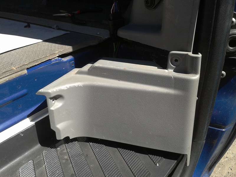

Also zu der Trittstufe, da muss offenbar tatsächlich die rechte untere Verkleidung der B-Säule ab. Ich hoffe, dass ich am WE dazu komme mal nachzusehen wo die noch befestigt ist. Die eine sichtbare Schraube zu lösen reicht jedenfalls nicht.

Ja, die rechte untere Verkleidung an der B-Säule muß ab, drunter befindet sich eine weitere Torx Schraube.
Insgesamt sind es 7 Torx Schrauben und die beiden kleinen von der Verkleidung rechts.

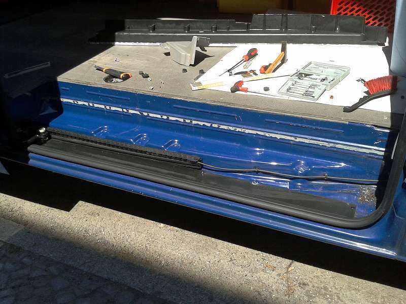

Ich hab es heute geschafft das Trittbrett auszubauen, leider konnte ich die Verschlussstopfen nicht retten. Die waren wie eingepresst. Innen sah es schlimm aus, wie viel Sand und Dreck sich in 2 einhalb Jahren da ansammelt.
Dazu habe ich dann alles fein gesäubert und die Führung und den Seilzug neu gefettet mit Sprühfett.
Falls es zu dem Fangbolzen mal Bilder gibt, würde ich mich sehr freuen, stehe bald vor selbigen Problem. Mini-Küche ist im Bau.
Gruss Holger

unter der B-Säulenverkleidung steckt auch noch eine Schraube, sie ist nicht nur untergehakt.
