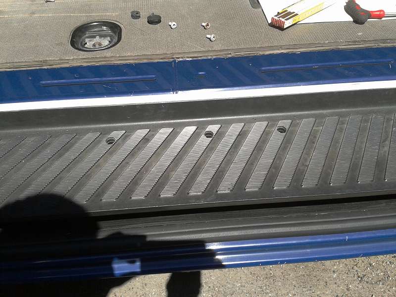

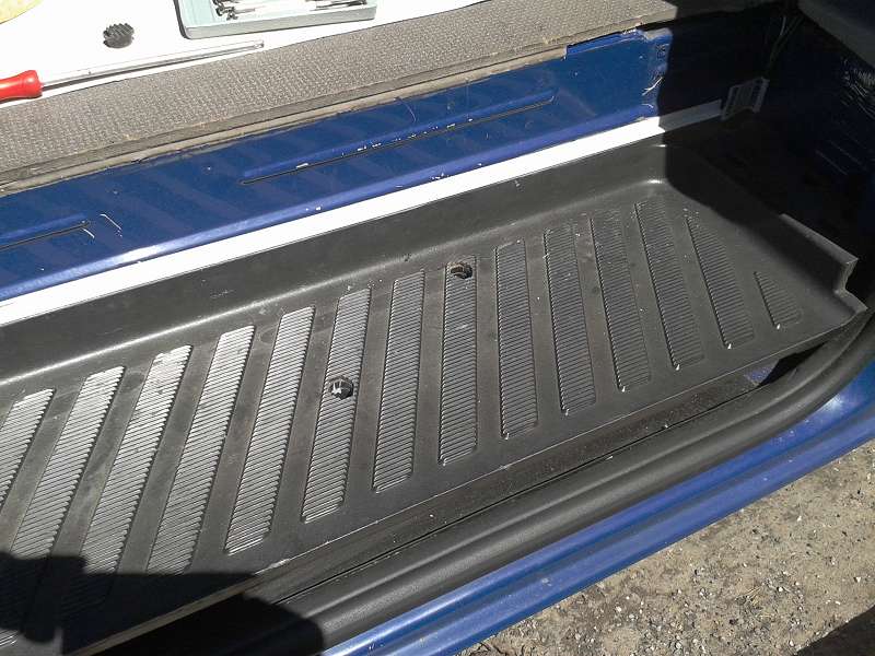

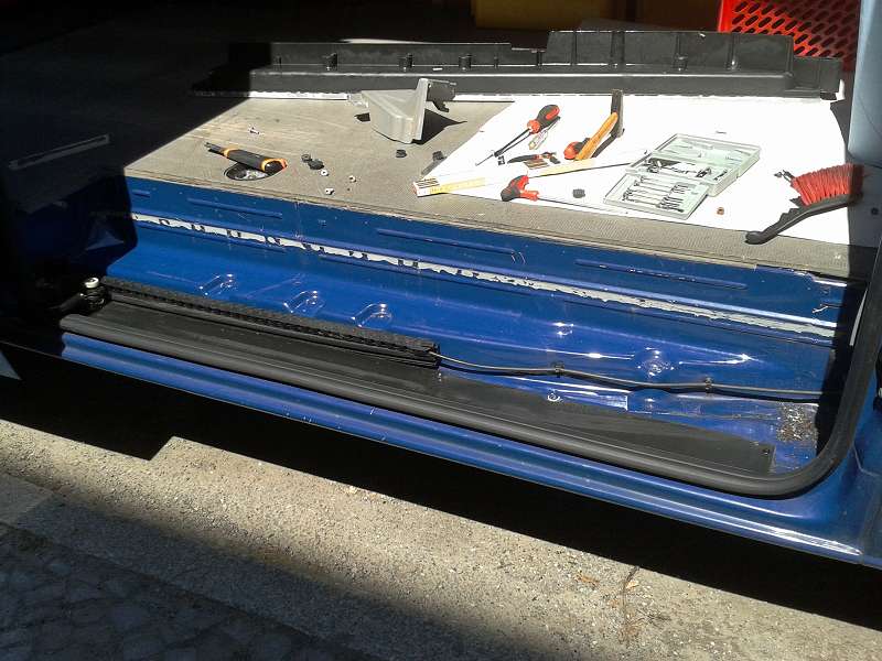

Ich hab es heute geschafft das Trittbrett auszubauen, leider konnte ich die Verschlussstopfen nicht retten. Die waren wie eingepresst. Innen sah es schlimm aus, wie viel Sand und Dreck sich in 2 einhalb Jahren da ansammelt. :shock:
Dazu habe ich dann alles fein gesäubert und die Führung und den Seilzug neu gefettet mit Sprühfett.
Falls es zu dem Fangbolzen mal Bilder gibt, würde ich mich sehr freuen, stehe bald vor selbigen Problem. Mini-Küche ist im Bau. :)
Gruss Holger

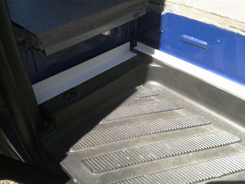

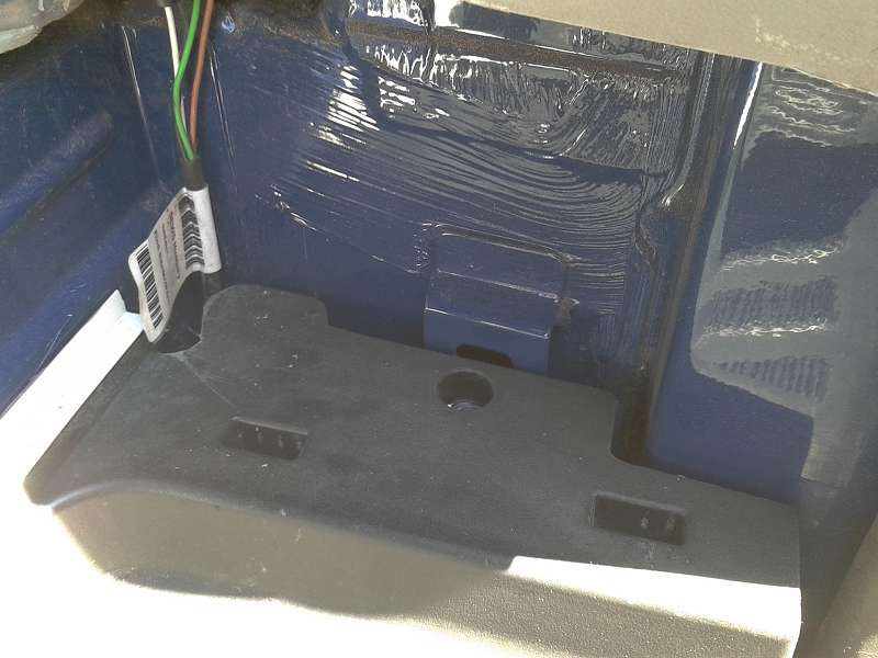

Hier noch die Position der 7 Torx Schrauben vom Trittbrett :4
Gibt es die Schraubenabdeckungen einzeln zu kaufen ??

Ich habe jetzt auch alle Schrauben raus, aber die Stufe will trotztdem nicht raus. Es fühlt sich an, als wenn ich noch irgendeine Schraube oder so übersehen hätte... Auf der rechten Seite scheint die Stufe untergehakt zu sein.
Oder muss ich einfach mit ein bisschen mehr Kraft ziehen? Ich traue mich nicht so richtig...
Ging die Stufe bei Dir einfach so raus nachdem die Schrauben ab waren?

unter der B-Säulenverkleidung steckt auch noch eine Schraube, sie ist nicht nur untergehakt.
