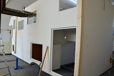

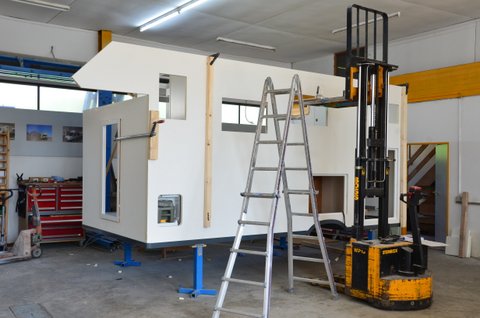

Re: Unser "Neuer"
Hallo Walter,
das schaut ja schon richtig gut aus.
Täuscht das oder sind die Fenster relativ groß?
Fahrzeuglänge um 6,5m, Höhe ca. 3,30m?
Gruß Jens
Gruß Jens
Ich bin Ausländer - fast überall.
- Vagabundo
- Beiträge: 1540
- Registriert: 21 Jan 2012 15:21
Re: Unser "Neuer"
Hallo Jens,
die Fenster haben folgende Größen: Von vorne her gesehen, Bad 350x500, Küche 800x400, Sitzgruppe 700x400, Bett 500x300. Wir lieben
große Fenster und auch viel Licht. Deshalb haben wir zusätzlich noch ein Heki ( groß ) über dem Tisch eingeplant und 2 Dachluken von Remis im Bad und über den Betten.
Die Außenlänge liegt bei 6,95 mtr. die Höhe bei ca. 3,20 mtr., abhängig von Bereifung und Dachklappen.
Gruß Vagabundo
Gruß Vagabundo
