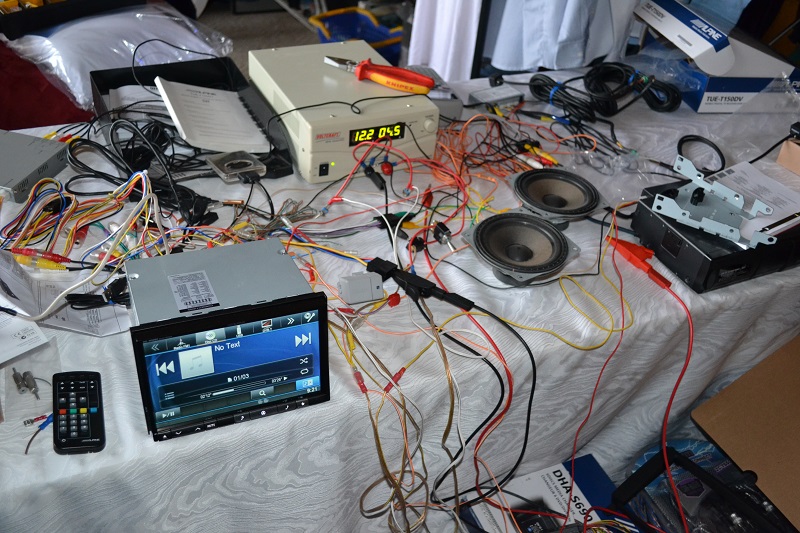

Momentan ist Front und Heckkamera vorgesehen, sowie eine weitere Kamera, welche aus Gründen der Bedienbarkeit jedoch einen separaten Monitor erhalten wird. Desweiteren sind auch noch Spielereien wie Ipod-, USB-Anschluss und DVD-Wechsler sowie DVB-T vorgesehen. Navi und Bluetooth-FSE sind ebenfalls vorhanden.
Für den richtigen Klang wird ein Frontsystem von Audio System HX165Phase (leider nix mit Plug&Play) sorgen sowie ein zusätzlicher Subwoofer und weitere Lautsprecher im Heckbereich, betrieben über 3 Endstufen. Nicht zu vergessen, die entsprechende Dämmung, sonst klingt der Sprinter nur wie ne knallende Coladose, egal was die Lautsprecher gekostet haben. Stromversorgung ist dabei obligatorisch auch zu bedenken.
Wie du siehst, ist das keine Sache von mal eben, wenn man es richtig machen will.
Um dir besser helfen zu können, solltest du dir zunächst nochmal genau überlegen was das System können soll, wie es zu bedienen sein soll und wo du ggf. Kompromisse eingehen würdest. Die Preisfrage scheint der Formulierung nach unwichtig, die stünde sonst ganz am Anfang.
Deinen obigen Anforderungen, dürfte das unten gezeigte Alpine INE-W928R sonst schon voll und ganz gerecht werden.
Momentan läuft der Großteil zu Experimentalzwecken noch als Tischdeko.
