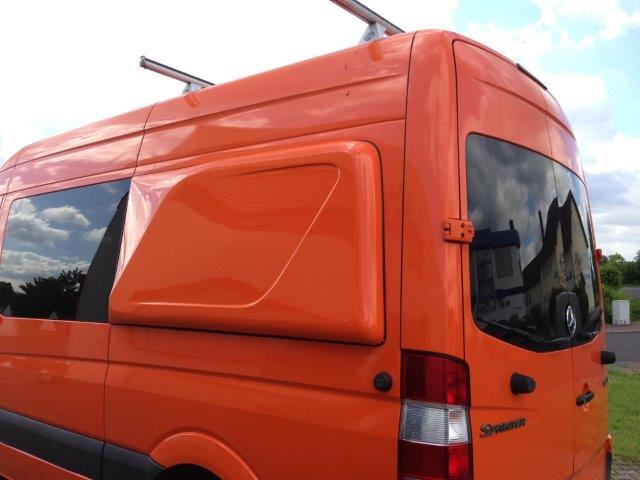

hier will ich zu diesem Thema meine Lösung vorstellen.
Einseitige Verbreiterung aus dem Zubehör wurde im Sika eingeblebt. Das Teil musste aufwendig in der Größe angepasst und anschabloniert werden. Keine schöne Arbeit!!
Von innen wurde selbstklebender Extremisolator 10mm eingeklebt. Auf der BF Seite wurden die inneren Verstrebungen entfernt und auch Extremisolator aufgeklebt, somit ist auch die Schwingung des karosserieblechs gedämpft.
Jetzt mus noch das Klapp-Schrank-Bett erfunden werden....
