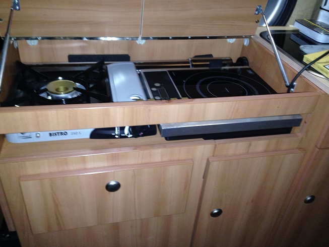

Verbau lieber die Luftheizung von Webasto oder Eberspächer extra !wo.wo hat geschrieben:Ich würde gerne auf GAs verzichten und alles mit Diesel machen. Hat jemand damit Erfahrungen?
Wenn ich einen 2 Platten kocher mit blauer Campinggaz flasche reinbauen würde und direkt mit einem Schlauch von der Flasche zum Kocher anschliesen,
muss ich da auch die Gasprüfung machen?
Hab einen Gaskartuschenkocher und einen Induktionskocher-220V jeweils herausnehmbar für drinnen und draußen und bin so flexibel und brauch keinerlei Gasprüfung !
Kannst natürlich auch 2 Gaskartuschenkocher nehmen !

ok, das mit der exra Heizung habe ich auch schon überlegt, vor allem dann kann ich sie dorthin bauen wo ich sie will.
@hans
welche Kartuschenkocher verwendest du? ist das der auf dem Bild links? und ist das rechts die Induktionsplatte oder das Spülbecken?
verwendest du den Indukionsherd auch autark über einen Wechselrichter oder nur mit Landstrom?
Muß das ein Kartuschenkocher sein oder kann das auch ein herausnehmbarer 2 flammiger Campinggasgrill sein?

Ich verwende den Camping-Gaz-Bistro Kartuschenkocher, gibt zwar billigere, aber von schlechterer Qualität !
Rechts unten auf dem Bild ist der Induktionskocher, Waschbecken ist rechts davon unter Glasabdeckung !
Er funzt zwar auch über den Wechselrichter, war aber eigentlich mehr für den Campingplatz gedacht !
