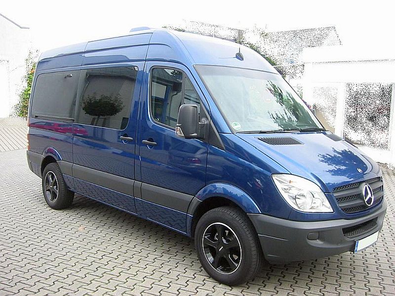

...sieht ja echt klasse aus. Hast du auch schon vorn probiert?
Hast du auch ein Bild genau von der Seite gemacht, damit man mal sieht wie weit das Radhaus gefüllt ist?

CWB 8x18 ET53 von BORBET nicht mit 255/60R18
@aikay: ich wollte das grau der Stoßstangen, wie die ersten M-Klassen (oder z.B. Multivan Allstar), aber meine Frau + der Lackierer meinten, dunkler sähe besser aus = irgend ein SAAB-Code (den ich mir irgend wo aufgeschrieben hatte, aber nicht mehr weiß, wo).
Ich muß meine Aussage zur CWB von BORBET i.V.m. 255/60R18 korrigieren: der rechte Reifen berührte innen den Querlenker. Ergo geht die 60er Höhe nicht bei ET53
Ich hoffe, bei 8x18ET50 gibt es keinerlei Problem mit 255/60R18. Ich teste gerade mit 265/60R18.

255/60R18 112H statt 255/55R18 116T
@ Wellmobil319CDI: ORC bietet deren Typ 125 m.W. lediglich mit dem CONTI Cross Contact UHP in 255/55R18C 116T an, der relativ teuer + exklusiv ist, d.h. der Reifen hat zwar hervorragende Eigenschaften, jedoch gibt es keinen weiteren Hersteller dieser Dimension mit diesem hohen Lastindex. Alternativ gäbe es in dieser Reifendimension 255/55R18 Li109 = 1.030kg pro Reifen / 2.060kg pro Achse.
Optisch attraktiver + brutto statt netto
wäre die SINS von delta 4x4 in 18" mit dem CONTI UHP in 255/60R18 112H = 1.120kg pro Reifen / 2.240kg pro Achse. Durch den Chromring ist die SINS eleganter, als die WP (bei ORC Typ 125 genannt). Zur Felge gibt es ein Gutachten. Die Ablastung der Hinterachse (nicht der 3,5t GGw) macht quasi jeder Prüfer anstandslos = ein Klacks. Zusätzlich muß aber in der Datenkarte der Code RH7 oder RH8 für eine passable Reifengröße geändert und auf den Sprinter übertragen werden, um den Tacho anzugleichen, denn 255/60R18 hat 5% mehr Abrollumfang, als der original hinterlegte 235/65R16C. Diese Prozedur habe ich bereits mehrmals erfolgreich absolviert. Ich habe gerade einen solchen Satz ... vergessen, vorher zu fotografieren.
Zudem gäbe es auch eine breite Auswahl an Profiltypen + Reifenherstellern, allein von CONTI gäbe es alternativ den Sport Contact 5 oder den LX oder sogar den AT + zudem passable Winterreifen.
machen aber optisch mehr her.
Wenn Euer Sprinter lediglich gelegentlich gefahren wird, also kein Vielfahrer > 25tkm pro Jahr ist + Ihr auf der HA tatsächlich (nicht lt. Zulassung) < 2t braucht, würde ich Euch aber die SINS in 20" mit 265/45R20 108H empfehlen. Die sind nicht preiswerter,Die Ablastung der HA macht jeder mobile Prüfer und kostet <50€.
Wichtig dabei ist: das Gesamtgewicht des Sprinters bleibt bei 3,5t.
Lastindex 108 = 2t pro Achse
Lastindex 112 = 2.240kg
Lastindex 116 = 2.500kg
Oftmals wird auch ein Theater wegen der Tachoangleichung gemacht, was lediglich eine Änderung des Verkaufscodes der Räder + Übertragung auf das Fahrzeug ist, jedoch rechneten sich Prüfer der DEKRA in Sachsen und Thüringen den Abrollumfang selbst aus und bestanden bei 255/50R19 Li107 NICHT auf der Tachoangleichung, trotz ausdrücklichem Hinweis im Gutachten
