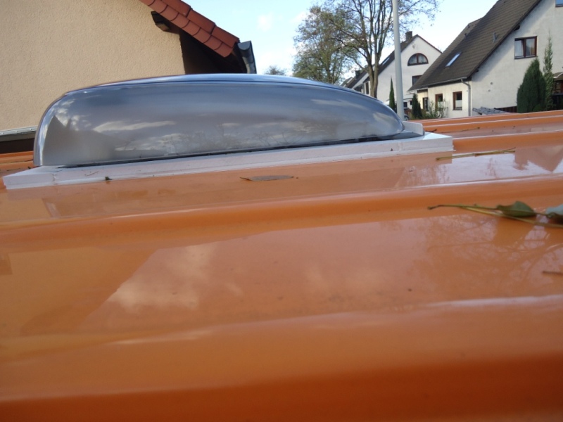

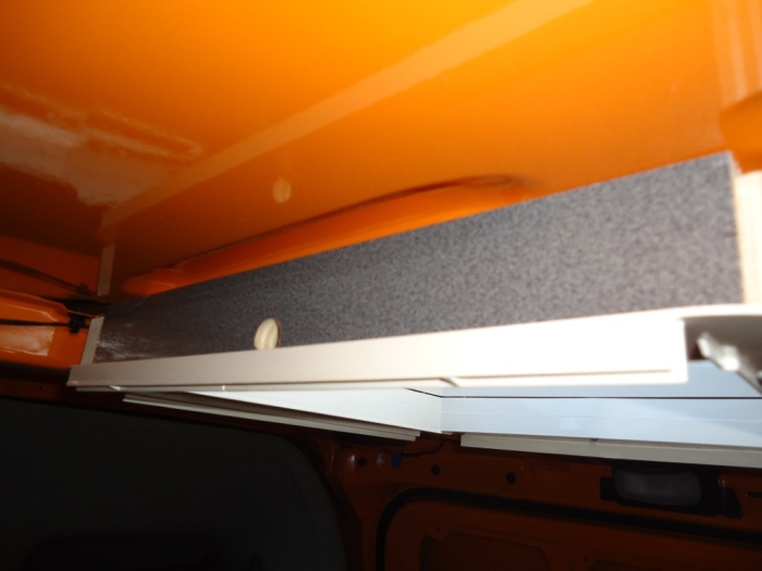

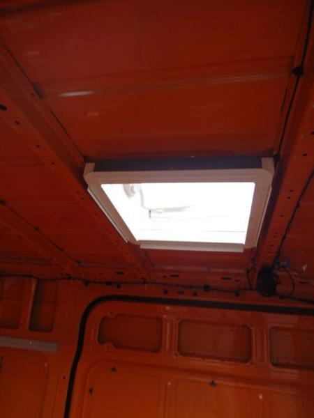

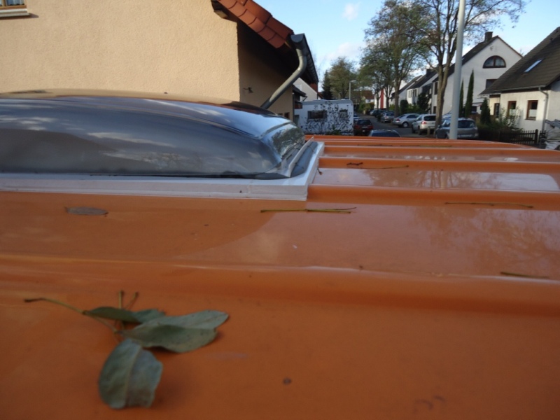

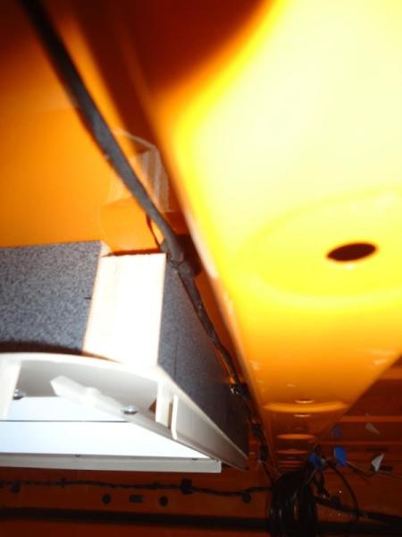

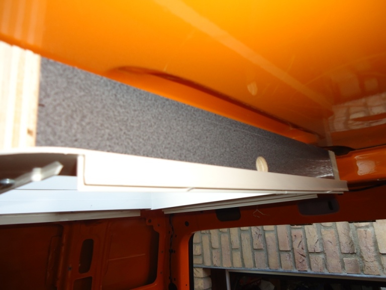

... und hier ein paar Bilder. Gut zu sehen ist die Unterlage aus Hart-PVC auf dem Dach, die den Konturen der Sicken angepasst wurde. Nicht ganz so gut zu erkennen ist die Wölbung des Innenrahmens quer zur Fahrtrichtung. Wenn es Fragen gibt: einfach melden!
