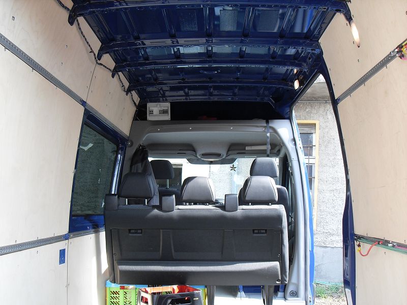

- Beiträge: 6126
Dachhimmel Fahrerkabine flach in Sprinter Hochdach für Ablag
Hat schon mal jemand den flachen Himmel in einen Sprinter mit (normalem) Hochdach eingesetzt, um über dem flachen Himmel noch Stauraum zu gewinnen
Ich würde sogar noch so weit gehen wollen, den Himmel vom Hochdach mit dem flachen zu "kombinieren", damit das Dach vorn nicht unverkleidet bleibt. Ab Schiebetür soll die hohe Dachverkleidung drin bleiben.
http://sprinter-forum.de/viewtopic.php? ... el#p165124
Re: Dachhimmel Fahrerkabine unbeschadet ausbauen
Hallo Rosi,
das kommt bei mir auch noch dran. Solche Umbauten habe ich schon bei Landrover Defender gemacht. Natürlich ist da nicht so viel Platz, aber es entstand jeweils eine von links nach rechts durchgehende Ablage über den Sonnenblenden.
Da ich sowieso das Blechdach mit Extremisolator isolieren möchte, werde ich die hohe Dachverkleidung einfach ausbauen und über den Ablagefächern mit den Sonnenblenden abschneiden.
Da drüber kommt eine durchgehende Holzplatte welche ich unten mit grauem Filz bekleben werde.
Nur den Himmel vom Flachdach im Hochdach eingebaut, halte ich nicht geeignet um darin Sachen zu lagern, welche schwerer sind als ein Verbandskasten.
Wie sieht eigendlich die originale "Ablage über Dachverkleidung" aus, welche nur vom Laderaum aus zugänglich ist? Aus welchem Material ist diese?
So in etwa solls werden, nur eben über den Sonnenblendenablagen, so dass diese Ablagen auch erhalten bleiben.
http://www.motocross-shop.de/motocross- ... s_id=56563
Durch den Wegfall des oberen Teils des Originalhimmels ist dann trotzdem reichlich Platz. Durch die Ablagenhöhe über den Sonnenblendenablagen, hat man etwas mehr Kopffreiheit. Das ist praktisch wenn man nach hinten durchgehen möchte. Die schwarzen Isolierplatten könnte ich auch noch mit grauem Filz bekleben.
Gruß, Peter
Gruß, Peter
Hallo Rosi,
ich habe genau das gemacht, allerdings beim LT2.
- Himmel vom Serienhochdach raus.
- Dach isoliert.
- aus Aluprofilen zwei Spriegel gebaut und in der paasenden Höhe für den Normaldachhimmel befestigt.
- 8mm Sperrholzplatte drauf.
- Normaldachhimmel rein. Habe ihm mit den original Befestigungsclips an dem hinteren Aluprofil befestigt.
- Abschlußwand (aus Holz, da WoMo) mit Klappe für den hinteren Abschluß eingebaut.
Hatte bis jetzt 9 Jahre lang keine Probleme und würde es jederzeit wieder machen ohne einen einzigen Änderungsswunsch.
