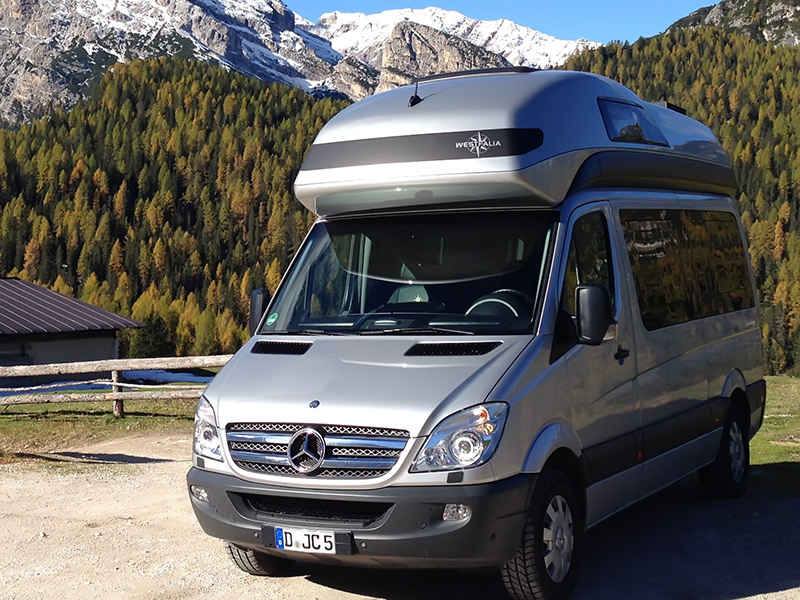

Ich darf vermutlich nur dann einen Antenne installieren, wenn die äußere Optik nicht beeinträchtigt wird (hoher women-acceptance-factor)
Da bleibt wohl nur die Installation unter Putz.
Da mein James Cook kein Blechdach hat, sondern eins aus GFK, überlege ich, ob im Heck nicht eine gute Stelle wäre.
Da bleiben so ca. 50 cm oberhalb der Blechkarosserie übrig.
Das unterste Bild zeigt, wo Gewindebohrungen sind, an denen man festen Zugang zur Fahrzeugmasse schaffen könnte.
Könnte das klappen? Wenn das 2-Meter-Band geht, würde es schon reichen. Zusätzlich 70cm wäre nett.
Sollte doch auf jeden Fall besser sein, als eine Handfunke mit Gummiantennen im Führerhaus, oder?
