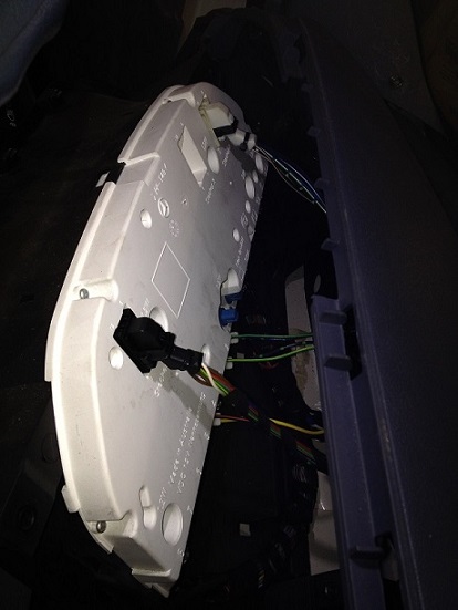

Hallo Zusammen !
Seit 2012 bin ich im Besitz eines Spinter "James Cook" T1n, 314 Benziner.
Nachdem ich mich schon länger hier im Forum informiere und viele Tipps aufgeschnappt habe,möchte ich jetzt
mal meine erste Frage stellen.
Für die Montage eines Tempomaten benötige ich die Stecker bzw. Kabelbelegung
hinter dem Kombiinstrument,zum abgreifen eines Tochwellensignales.
Kann mir jemand weiter helfen :?:
Danke und Grüße
freigeist

der Signalgeber ist hinten am Getriebe montiert (mit einer 6er Schraube 10er Schlüssel) und ist weiß...
Der Signaleingang ist im Instrument Stecker 1 Pin 2 müsste ein weißes Kabel sein...
Einfach ein Osziloskop dran und schauen ob ein Signal kommt :)

ich glaube das Kabel war blau-weiß....Un wenn ich mich richtig erinnere ist es das unter dem blauen Pinnöpel, der ziemlich mittig zu sehen ist.
Nachmessen mit Oszi ist auf jeden Fall hilfreich, ich habe dazu meine Karre hinten aufgebockt und im 4. Gang im Leerlauf drehen lassen.
Die Frequenz des Signals ändert sich dann mit der Drehzahl.

Da ich kein blau/weißes Kabel anliegen habe habe ich heute beim
Sternehändler nachgefragt.
Lt. deren Plan Kabel blau/weiß an Stecker 1, Pin 9.
Bei mir ist das Kabel an Pin 9 blau/schwarz.
Entscheidend ist sicherlich die Pin-belegung.
Danke und Grüße !
