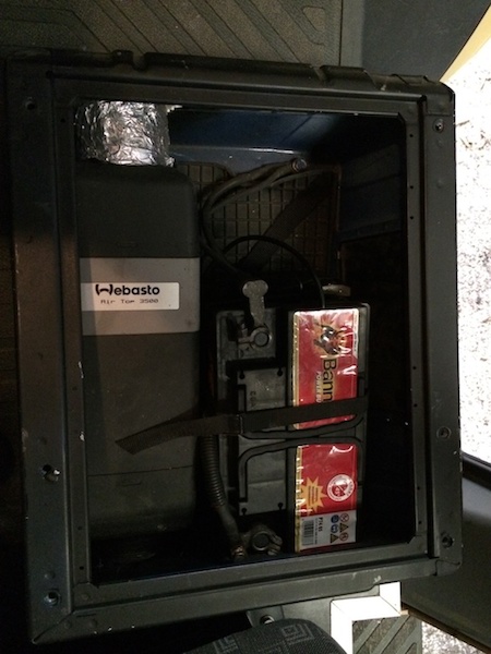

Da ich ne neue zweite Batterie brauche und mein LT leider noch in der Werkstatt steht kann ichs leider grad nicht selber ausmessen!
Wie groß kann die Batterie unter dem Fahrersitz maximal sein? Welche Größen und Ah habt Ihr verbaut?
Ich suche eine zyklenfeste AGM oder Gel Batterie, da mir die LiFePo Umrüstung zur Zeit noch zu teuer ist. Vielleicht hat ja jemand auch nen Tipp (am besten mit Link) welche Batterie da gut reinpasst. Zur Zeit hab ich glaub ich eine 57Ah normale Batterie drin welche quer an der hinteren Wand des Sitzkastens steht. Man könnte ne größere Batterie ja auch längs zur Fahrtrichtung einbauen, allerdings liegt da bei mir ein Kabelstrang (sollte denke ich normal sein) und es ist ja auch noch ein Massepunkt dort. Wenn man eine Batterie also längs einbauen wollte müsste man sich etwas bauen um die Kabel unter der Batterie zu haben. Wie habt ihr das gelöst?
Da die Kabel alle dort liegen möchte ich die Batterie auch nicht irgendwo anders hin verlegen.
Schonmal vielen Dank!
Clemens

Der Einbauort für die 2.te Batterie ist eigentlich in der Beifahrersitzkiste :roll: Da paßt ne 88Ah locker rein.Kabel gehn unter dem Bodenbelag zur Sitzkiste Fahrerseite :wink:

Hmmmm.... Was hat sich der Typ denn da zurecht gebastelt??? :shock:
Muss ich wohl mal schauen ob ich die neue Batterie unter den Beifahrersitz packe und die Kabel irgendwie dahin verlegt bzw. verlängert bekomm....
Könnte man theoretisch eine Batterie unter dem Fahrersitz lassen und noch eine unter den Beifahrersitz packen? Und damit dann noch mehr Kapazität zu haben? Einfach parallel schalten die beiden Batterien?

Hast Du mal nen Link oder genau Bezeichnung der Batterien? Schaut so aus als ob die auch ganz normal an die Position passen könnte wo meine Batterie jetzt drin ist.

Nur als Nachtrag: Hab eine 95 Ah Batterie ohne Probleme untergebracht (heute noch mal in den Kasten geschaut). Wenn man jetzt noch diese "Metallschale" etwas "optimiert" bzw. wegschneidet passt ggf. noch eine etwas größere rein?

Auch von mir ein Update:
Ich hab inzwischen eine 92Ah Banner AGM unterm Fahrersitz. Hat mir hier jemand ordentlich befestigt und nen Ladegerät hängt jetzt auch am 230V Netz im Bus!
