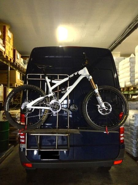

Habe mir selbst einen Träger "gebastelt". Er ist für 3-4 Räder konzipiert und aus Inox. Die Hauptlast kommt auf die beiden Scharniere und in der Mitte der Hecktüre habe ich zusätzlich eine Aufnahme am Blech angeklebt und geschraubt.
Hält bis jetzt tiptop!

Schon vom ansehen des Bildes sehe ich nur Fragezeichen. Aber jeder wie er willlexu76 hat geschrieben:@marren_r
Gruß Wolfgang
