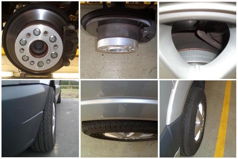

Ja Peter, spürbar! Ich hatte die Platten damals unter den MB 17" Alus. Getoppt erst durch die 18" Räder.SprinterPeter hat geschrieben:

Vielen Dank für Eure Infos und die Fotos.

Mein Foto oben stammt direkt aus der Montagehalle !

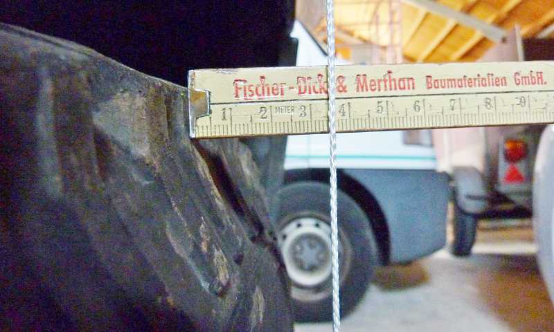

Info für alle, die über die Kombination 245er Reifen mit 30mm Distanzscheiben nachdenken:
Trotz der Beteuerung von Hans und Alex traute ich dem Frieden nicht.
Ich habe nun mit Senklot am Kotflügel und Meterstab nachgemessen: es sind noch 35mm "Luft" (siehe Foto). Im Vorgriff auf einen beabsichtigten Besuch bei Goldschmitt habe ich dort heute die Daten/Fotos einmal vorgelegt; in einem Vorgespräch meinte der örtlicheTÜV-Ing. nämlich, dass die Kombination 245er Reifen und 30mm Spurplatten wohl kaum machbar wäre.
Mal sehen, was er jetzt sagt und ob ich das Risiko einer ggf. vergebichen Reise nach Walldürn weiter minimieren kann.

[quote="SprinterPeter"]Hallo,
Servus

Also beim 4x4 mit den 245er BF-Goodrich AT wird es schon sehr eng, da die Reifen ja nicht nur ca. 5cm mehr Umfang haben sondern auch etwas weiter herausstehen als die 235 bzw. beim 4x4 die "schmalen" 225er.
Würde mal behaupten, daß es hier beim TÜV-Prüfer auf seinen "Ermessensspielraum" ankommt.
Habe die 2x30er Goldschmitt vorne montiert und mit dem Richtscheid gemessen.
Reifenwulst seht über. Reifenlauffläche so plus minus 5mm, je nachdem wo man misst.
Hinten habe ich Sie bereits in "München" mit den 245er eingetragen. Vorne werde ich es irgendwann mal in München versuchen nachzuholen. Wollte damals, weil es so eng ist, den 245er Eintrag nicht unnötig gefährden.
Übrigens die 245er BF-Goodrich AT ohne Tachoangleichung oder sonstige Änderungen. Neureifen (verringerter Luftdruck) bei Navi Probefahrt mit TÜV Prüfer auf der Autobahn ergibt bei 100km/h Anzeige im Navi ziemlich genau 100km/h im Tacho. Die Anzeige wechselt ja ständig um 1-2km/h. Passt. Wenn der Reifen abgefahren ist wird der Wert ja immer besser. Also nach Möglichkeit mit "gebrauchten Reifen" zur Abnahme.
Hatte im Alltag seither auch noch keinerlei Fehlermeldungen oder Nachteile mit den Reifen. Fahrzeug war vorher mit Winterreifen ausgerüstet.

Hallo und danke für Eure Beiträge
@ iopier: nach allem, was ich bisher gehört habe, ist die Lauffläche und nicht der Wust bzw. die äußere Reifenkante relevant. Aber auch da gibt's wohl unterschiedliche TÜV-Auffassungen ...; Kannst Du mit bitte mal per PN einen Hinweis gebe, wo du die Gummiverbreiterungen beschafft hast und was das so ca. gekostet hat; auf die schnelle hab ich ix gefunden. Ob ich dann aber wirklich diesen Weg beschreite, weiß ich noch nicht. Mal sehen, das der TÜV-Mann bei Goldschmitt anhand des Fotos sagt.
