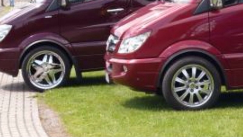

@ iopier: nach allem, was ich bisher gehört habe, ist die Lauffläche und nicht der Wust bzw. die äußere Reifenkante relevant. Aber auch da gibt's wohl unterschiedliche TÜV-Auffassungen ...; Kannst Du mit bitte mal per PN einen Hinweis gebe, wo du die Gummiverbreiterungen beschafft hast und was das so ca. gekostet hat; auf die schnelle hab ich ix gefunden. Ob ich dann aber wirklich diesen Weg beschreite, weiß ich noch nicht. Mal sehen, das der TÜV-Mann bei Goldschmitt anhand des Fotos sagt.
@ Andreas: die 245er hab ich sowieso schon eingetragen; wir zwei hatten uns in einem anderen Thread/PN schon über das Abnahme-Prozedere (Navi-Referenz, Luftdruck, München) ausgetauscht![]()
Servus
http://www.directupload.net/file/d/3537 ... sz_jpg.htm
So sieht es dann aus mit Goldschmitt 30mm und gummilippe.
Ich musste die spurplatten draufmachen da das Rad rechts vorne innen am Rahmen geschliffen hat.
Und das kein Allrad ist.
Hier die Auktion für die gummilippen 190847330273 einfach auf Ebay eingeben. Es sind die selben die rennsprinter gezeigt hat.
Lg

Wenn ich mich richtig erinnere, verlangen deutsche ./.europäische Vorschrift voneinander abweichend die Abdeckung der Lauffläche./.Reifenbreite.
Wo gibt es diese Radlaufabdeckungen zu kaufen + wie viel kosten sie?
Ich hatte mal bei BRABUS angerufen, doch deren Abdeckungen waren Einzelanfertigungen, die es nicht (mehr) zu kaufen gibt.

Hab die Gummi-Verbreiterungen identifiziert - danke!
Zitat bei Hasen: ... werden an der Kotflügelinnenkante mittels Industrie-Klebestreifen befestigt ...
Und das hält wirklich??
Farblich wäre das bei meinem dunklen Fz kein optisches Problem; die sind ja fast in meiner Wagenfarbe.
Jetzt warte ich mal ab, was der TÜV-Mann bei Goldschmitt aufgrund der ihm von mir via Goldschmitt vorgelegten Fotos (siehe oben) sagt.

Guter Tip! Hilft aber wohl nur, wenn der TÜV-Mann die Außenkante der Lauffläche oder des Reifens oben und nicht den "Wulst" (Außenkante Reifen am Boden) als Meßpunkt nimmt.

Ich suche nach passenden Radlaufabdeckungen statt den Gummilippen.
Die Gummilippen haben den doppelseitigen Aufkleber bereits dran + der hält tatsächlich fest.
Der Tip mit dem Sturz ist geil.
Der untere Radstand hat noch nie einen Prüfer interessiert, immer nur oben + hinten (Lauffläche). In Bremen wollte ein Prüfer das Rad mit 7cm! zusätzlich abgedeckt haben.

Bei der Auktion die ich oben aufgeführt habe musst du mal unter weiter Artikel des Verkäufers klicken. Der hat noch welche die 5,5cm abdecken. Die hatte ich mir bestellt. Aber die Decken min. 6,5cm ab. Die haben auch ein blechstreifen inne Sodas sie besser halten wenn du die anschraubst.
Nochmal zu der Bemessung der reifenabdeckung. Ich komme gerade vom TÜV. Autos mit bj vor 2000 wird nur die Lauffläche berechnet. Die danach werden komplett gemessen.
Angaben ohne Gewähr.
