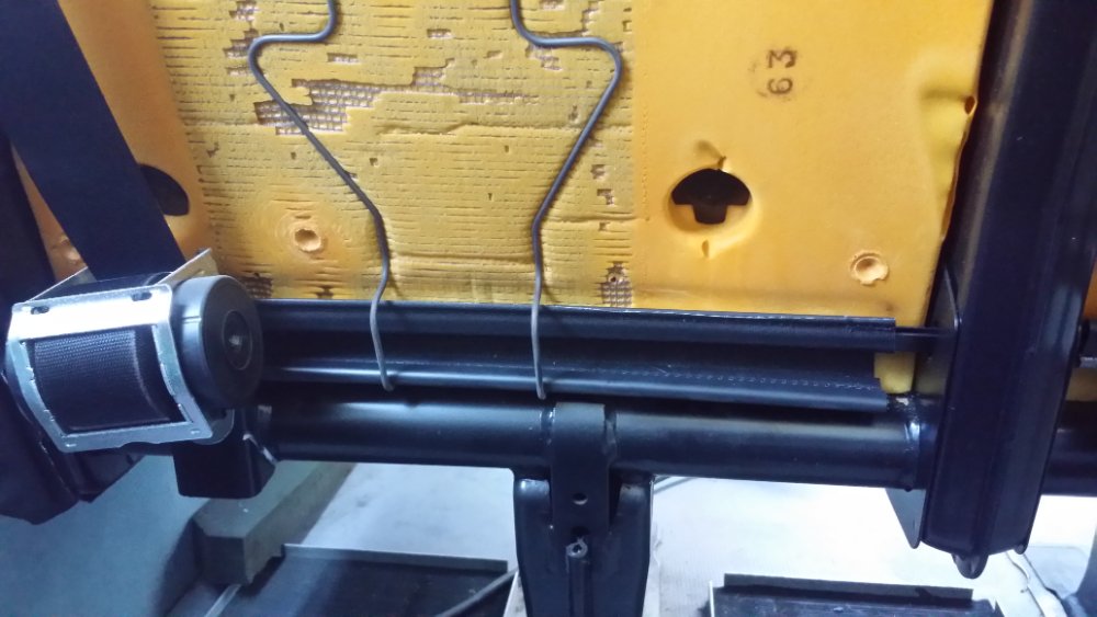

Kann doch fast nicht sein dass hierzu niemand etwas sagen kann? Ich habe in zweiter Reihe auch eine 2er Sitzbank, leider ohne Isofix und benötige zumindest auf dem linken Sitzplatz eine Isofix-Aufnahme.
Da man ab Werk ja diese Sitzbänke mit und ohne Isofix bestellen kann, kann ich mir im besten Willen nicht vorstellen dass zwei Grundauf verschiedene Sitzbänke hergestellt werden. Es gibt doch bestimmt die Möglichkeit diese Sitzaufnahme beim
zu bestellen und nachzurüsten?
Ich habe vorhin mal die hintere Verkleidung an meiner SItzbank abgeschraubt. Vielleicht hilft das weiter.
Ansonsten bestünde noch die Möglichkeit eine Isofix-Aufnahme selbst zu schweißen und da hinten festzuschrauben. Wäre halt eine nicht wirklich zulässige Sache...
Auf dem ersten Bild habe ich den Sitzbezug der Sitzfläche ausgehakt. Hier könnte man die Aufnahmeösen zwischen Sitzfläche und Lehne durchführen.
