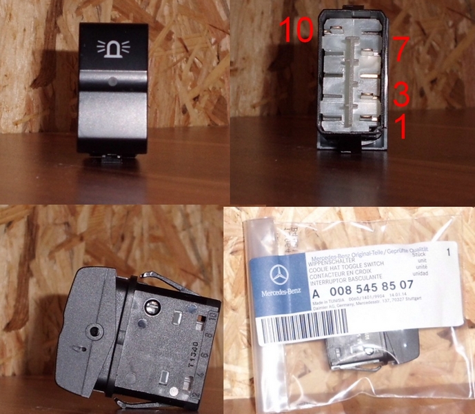

Moin zusammen,
Ich habe gerade noch kurzfristig 2 Schalter beim Freundlichen abgeholt. Leider konnte mir der gute Mann vor Ort nicht die Belegung der Pins sagen. Kann mir hier bitte Jemand weiterhelfen?
Es handelt sich um einen Schalter Teile-Nr.: A 008 545 85 07.
Bei der Bestellung des Autos habe ich die zusätzliche Klemmleiste unterm Fahrersitz (EK1 oder EK2 hiess das glaub ich) mitbestellt und dann bekommt man ja auch die Blindstopfen links neben dem Zündschloss 2x2 Stück und links neben der Lenksäule nochmal 4 Stück - auch für Aufbauhersteller gedacht. Dafür habe ich mir nun erstmal 2 Schalter Typ s.o. organisiert, weil ich da noch diverse Sachen wie Navi, zusätzl. Rückfahrscheinwerfer usw. mit schalten wollte.
Ich hab jetzt gerade mal versucht hier mit beschränkten Mitteln im Auto das Ding durchzumessen. Pin 1 / 3 / 7 und 10 sind belegt. Schließe ich an Pin 7 +4,5V an und halte den - an Pin 10 leuchtet schonmal die Kontrollleuchte des Schalters. Hierzu noch die Frage: Sind die Kontrollleuchten für 5V oder 12V Versorgungsspannung ausgelegt? Zwischen Pin 7 und Pin 3 liegt der eigentliche Schalter, Pin 1 das große Fragezeichen?! Hat der Schalter eigentlich auch eine Beleuchtung wenn das Stand-/Abblendlicht eingeschaltet ist? Wenn hier noch Jemand genaueres weiss immer raus damit. Ansonsten gehts nach dem try & error Verfahren, wobei ich die interne Beleuchtung nur ungerne abschiessen möchte so günstig wie die Dinger sind
Danke und Gruß,
Marcel
Anbei nochmal eine kleine Collage:
Danke und Gruß,
Marcel

So, ich hab ihn gerade eingebaut. Verdammt ist die Karre vorne verbaut. Mal eben ein Kabel vom Navi oben auf der Ablage nach unten zu bekommen ist beim Daimler 3 Mal so schwierig wie bei T5 oder Caddy wo ich bislang immer die Kabel einfach irgendwo verstecken konnte ohne große Einzugshilfen, Löcher bohren usw. Egal, wie dem auch sei, der erste Schalter ist drin und ich habe mittlerweile die Belegung selbst herausgefunden. Kostenpunkt für so ein Popelteil liegt beim Freundlichen bei rund 25€/Stück und angeblich war der für die Rundumkennleuchte schon der Billigste. Der Schalter für die Komfortbeleuchtung kostete 36€ oder sowas.
Belegung:
Pin 1 - Eingang Schalterbeleuchtung bei Stand-/Abblendlich aktiv (12V)
Pin 3 - Eingang 12V Versorgung
Pin 7 - Ausgang 12V geschaltet für Verbraucher Lampe / Navi / Relais etc.
Pin 10 - Ausgang Masse für Kontrollleuchte bzw. Schalterbeleuchtung
Ein / aus sowie die Kontrollleuchte funktionieren schon, nur mit der Schalterbeleuchtung habe ich gerade kein Bock mehr gehabt. Es weiss nicht rein zufällig jemand, ob man unterm Fahrersitz auch irgendwo nen Kontakt hat der geschaltet wird, wenn das Standlicht aktiv ist? Oder kennt zufällig Jemand die Kabelfarbe vom Standlicht, das würde schon vieles vereinfachen bei dem Kabelsalat da unten. Achja, Vorbereitung für Aufbauhersteller ist vorhanden, da sollte sowas doch eigentlich....?!? Ja ich weiss, ich und mein Optimismus
Gruß,
Marcel
Belegung:
Gruß,
Marcel

Mein Problem ist ja es gibt noch keine benachbarten Schalter dieser Bauart. Die baue ich ja gerade erst nach und nach ein. Aber ich werd schon was finden, keine Sorge. Unterm Sitz hab ich jetzt auch noch den Kabelbaum für die Anhängervorbereitung gefunden der dort einfach so rumliegt mit mehreren Steckern. Da werd ich nochmal ran, aber ich glaube da tut sich nix. Außer 12V und ich glaub sogar D+ hab ich da noch nichts gefunden, alle anderen Stecker sind ohne Spannung egal ob Licht an oder aus. Muss da nochmal länger ran und nicht immer hier unterwegs zwischen Tür und Angel. Vielleicht geht der Hängerkabelbaum aber schon durch bis hinten unters Auto was praktisch wäre wegen Zweckentfremdung für zusätzlichen Rückfahrscheinwerfer oder so. Anhänger brauch ich sowieso nicht. Mal sehn, mal sehn...
Achso, die Licht-an-Funktion am Radiokontakt abzwacken geht auch schlecht, da es dort nur 5V sind für die Radiodisplaydimmung und die normalen 12V Relais schalten bei 5V noch nicht. Wär ja auch zu einfach gewesen.
Gruß,
Marcel
Gruß,
Marcel
