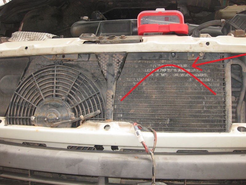

habe heute versucht herauszufinden, wo ein Stromkabel im Motorraum hinführt. Konnte es aber nicht so recht entdecken und habe deswegen vorne den Kühlergrill demontiert. Hierbei habe ich bemerkt, dass sich einer der beiden Klima-Lüfter nicht bewegt. An einem der Lüfterblätter befand sich ein Metallteil welches ich entsorgte. Danach lief der Lüfter wieder an und hat erstmal für ne halbe Minute lang noch anderes Zeug wie Steine etc. rausgespuckt und etwas Krach gemacht. Habe dann mal den Lüfter abgenommen, gereinigt und dann eine halbkreisförmige Beschädigung am Klimakühler festgestellt (s. Bild). Nachdem ich den Lüfter wieder montiert hatte gab es keine Geräusche mehr, er schleift nicht mehr und dreht auch genauso lange aus wie der andere Lüfter.
Zwei Fragen habe ich aber noch:
1.) Die im Bild ersichtlichen Beschädigungen, sind die "schlimm"?
2.) Es gibt ja ein paar horizontale Streben und dazwischen dann diese wellenförmigen, dünnen (Alu?) Flächen im eigentlichen Klimakühler. Läuft durch diese auch Wasser bzw. Kühlflüssigkeit oder Klimaflüssigkeit oder "nur" durch die horizontalen "Streben"? Wollte nur mein Wissen etwas erweitern...sollte dann ja auch für den ganz normalen Wasserkühler gelten, oder?

Solange kein Wasser austritt so lassen. Die dünnen Alulamellen führen kein Wasser/Külmittel und können mit ein bisschen Feingefühl wieder gerichtet werden.
Ein bisschen Lack drauf wegen der Korrosion und alles wird gut.

Lamellen...den Begriff hatte ich gesucht....gamma34 hat geschrieben:Solange kein Wasser austritt so lassen. Die dünnen Alulamellen führen kein Wasser/Külmittel und können mit ein bisschen Feingefühl wieder gerichtet werden.

Kühlwasser kann da keins kommen , da dies der Klimakühler ist , ansonsten hätteste keine E-Lüfter vorn drauf
Und sollten die Lamellen durch sein , geht deine Klima nich mehr
