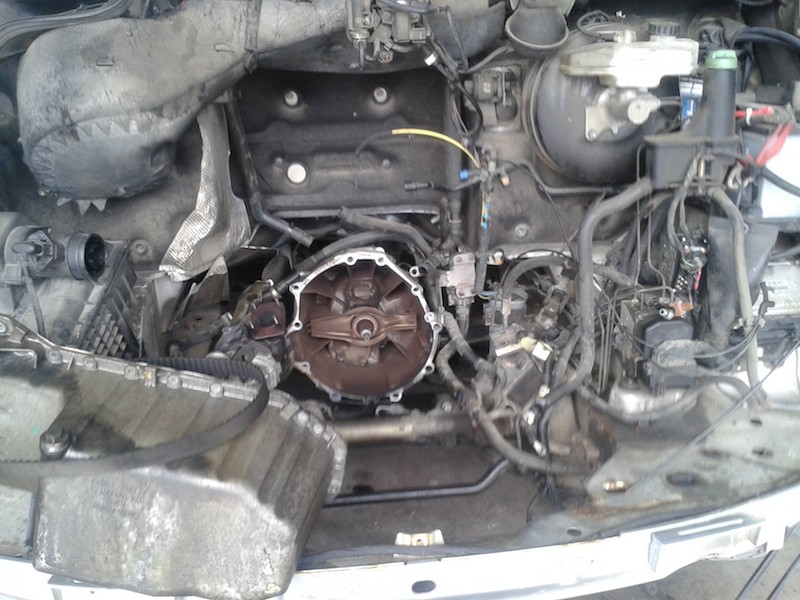

habe nun neue Infos bekommen, hier ein Auszug aus einer Mail von meinem Vater. Hintergrund: Wir haben den LT im Winter 2012 mit 160.000km auf dem Tacho und lückenlos Scheckheftgepflegt gebraucht gekauft....tja, da wurden wir wohl vernatzt...
Hallo Andi!

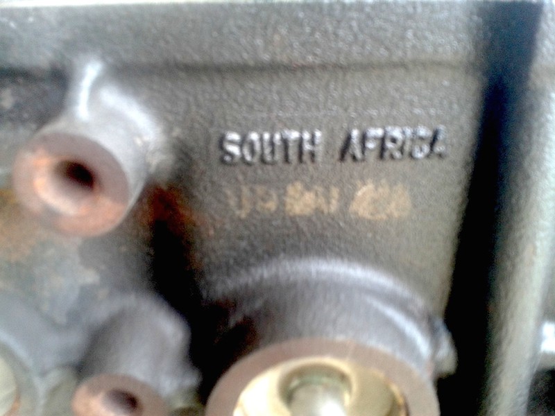

Danke für die beiden mails; wir sind heute, Di-Abend aus dem Death Valley wieder zur Werkstatt gefahren: der Motor ist ausgebaut, der Schaden groß. Ein Schraubbolzen ist mehrfach gebrochen, dadurch hat die Kurbelwelle (nicht die Nockenwelle) einen Schaden/Schlag/Riss abbekommen, eiert, hat dabei die Ölzuleitung beschädigt, außerdem ist ein/eg Gummi-Dichtung/Lager rissig. Beide indische Brüder von ZSI sagten, das hätten sie noch nicht gesehen; außerdem meinen beide, der Motor hat viel mehr Kilometer weg, wie er aussieht, und es sei nicht der original eingebaute, da er einen eindeutige Stanze "South Africa"(haben wir selbst gesehen) hat; ist wohl schon mal getauscht worden ...
Was hat es denn mit dem "South Africa" auf sich? Wurde der Motor / Das Bauteil dort gefertigt?
Naja, neuer Motor ist auf dem Weg...inkl. Einbau wird man so die 10.000 Taler Grenze knacken...
Gruß,
Andi

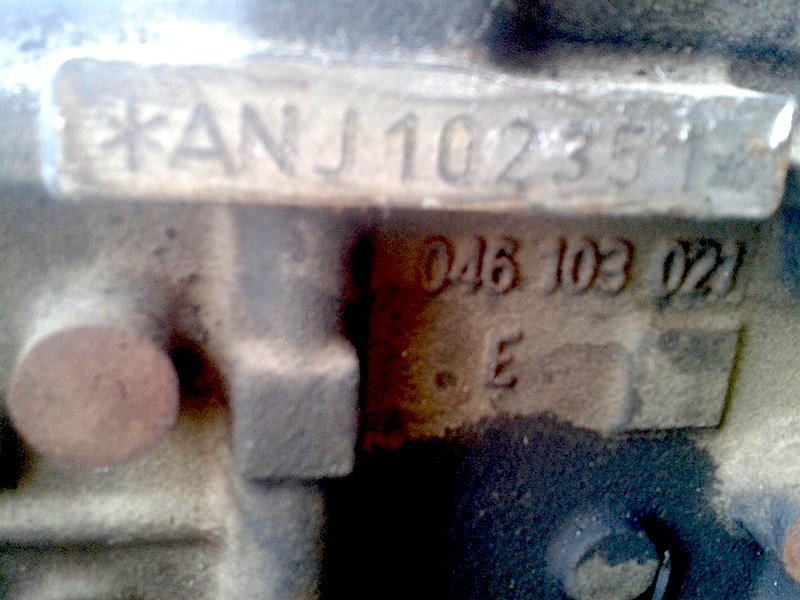

und hier noch ein Einblick in Innere:
