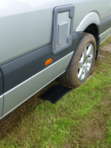

diese interessanten Teile habe ich dieses Jahr in Australien auf dem Pickup eines Nationalparkrangers gesehen. Sind leichter als die bekannten Luftlandebleche.
https://www.maxtrax.com.au
Werden auch in D vertrieben.
Vielleicht ist das ja was für Dich.

Dies hier könnte auch eine Alternative sein
http://www.sandbleche.de/index.html
Ich hatte auch schon mal überlegt mir ein paar davon ins/an's Auto zu packen, hab's aber bisher noch nicht gemacht.
Thomas135
Thomas135
